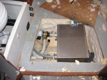

Hej jag har haft en fjord 21 olympic. det är bara att kapa upp, det gjorde jag och gjorde stuvfack.men botten är fylld så du vet,det blir en massa skum att skära bort.

Tack för tipset om urkapningen av golvet. Visste inte att kölsvinet var fyllt, men det får vi lösa. Hur stor tank fick du plats med där? Såg din bild och tyckte om iden. Vi har 2 tankar a 50 liter. En på var sida, under stolarna. Skulle tjäna utrymme om jag kunde föytta ner dem i kölsvinet.

Tanken är septitank och bara på 24 liter och är den ligger i föruffen,men räcker en helg utan problem.jag kapade även upp i sittbrunn den är betydligt större
