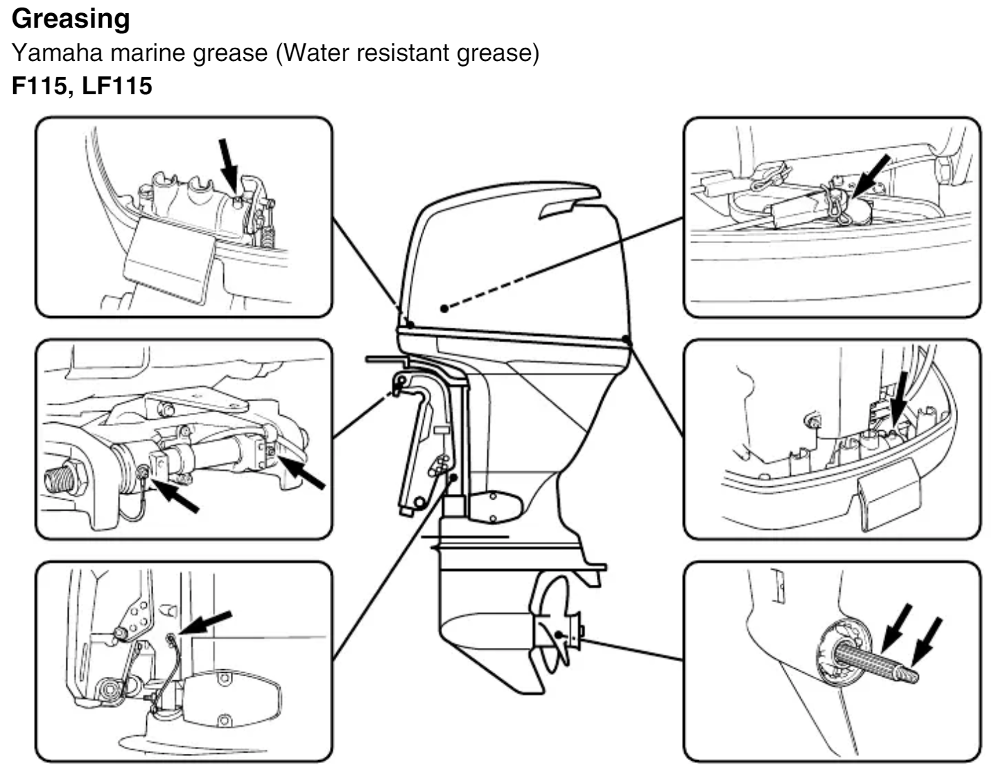

Yamaha 115 hkr
Någon som vet vart man kan få tag på
smörjnippelschema till Yamaha 115hkr?
5 timmar sedan skrev Kane:
Modell och år?
Ja det hade ju varit smart att skriva :)
F115 AETL, årsm 2003
Har inte superkoll på årsmodellerna men det kan inte skilja mycket mellan dem.
Redigerad av Kane
28 minuter sedan skrev Kane:
Suveränt. Tack!
