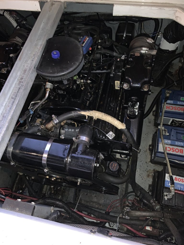

har bytt impellern på en mercruiser 5.0 -2001. När jag fått tillbaka allting så är drivremmen/multiremmen slapp och går inte runt för den sitter för löst.
Vad kan ha hänt? Hittar inget sätt att spänna den på? Kan jag ha fått på vattenpumpen fel ? Finns väl bara 3hål där bultarna på fästet ska igenom?
hur spänner jag drivremmen?
har tittat runt generatorn men hittar inget där som ser ut som att det går att flytta på.
tack för svar. Återkom om ni behöver mer info!
mvh
Remspännaren sitter ungefär mitt i bild under värmeväxlaren. Om du lossar muttern med en 16mm blocknyckel kan du spänna remmen med skruven. Den har en liten sexkant längst ut. Den är 7 -eller 8mm. Minns inte riktigt.

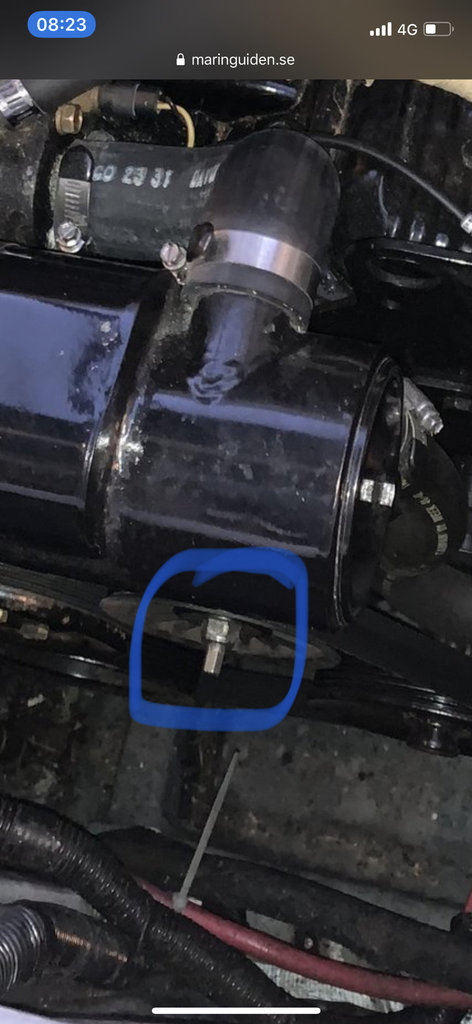

är det det hjulet jag markerat på denna bilden? Jag lossar alltså muttern och sedan spänner på sexkantsbulten som sticker ut?
tack!
Redigerad av K0rlsson
Här har du en bra video som visar exakt hur det går till med den inre (8 mm) och yttre (16 mm)
