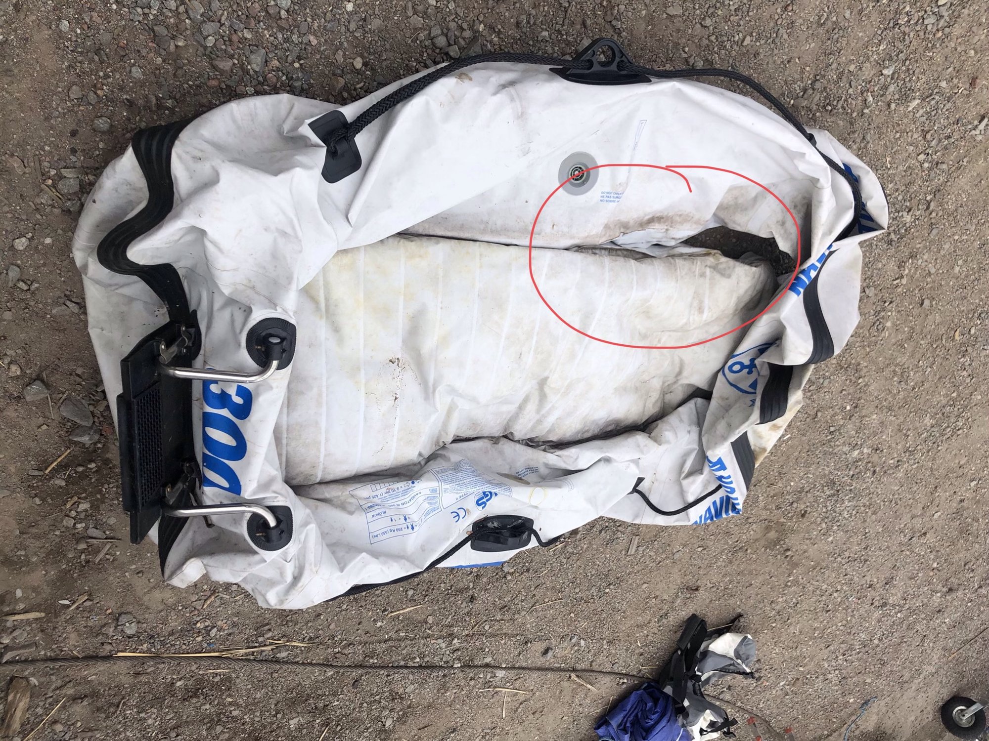

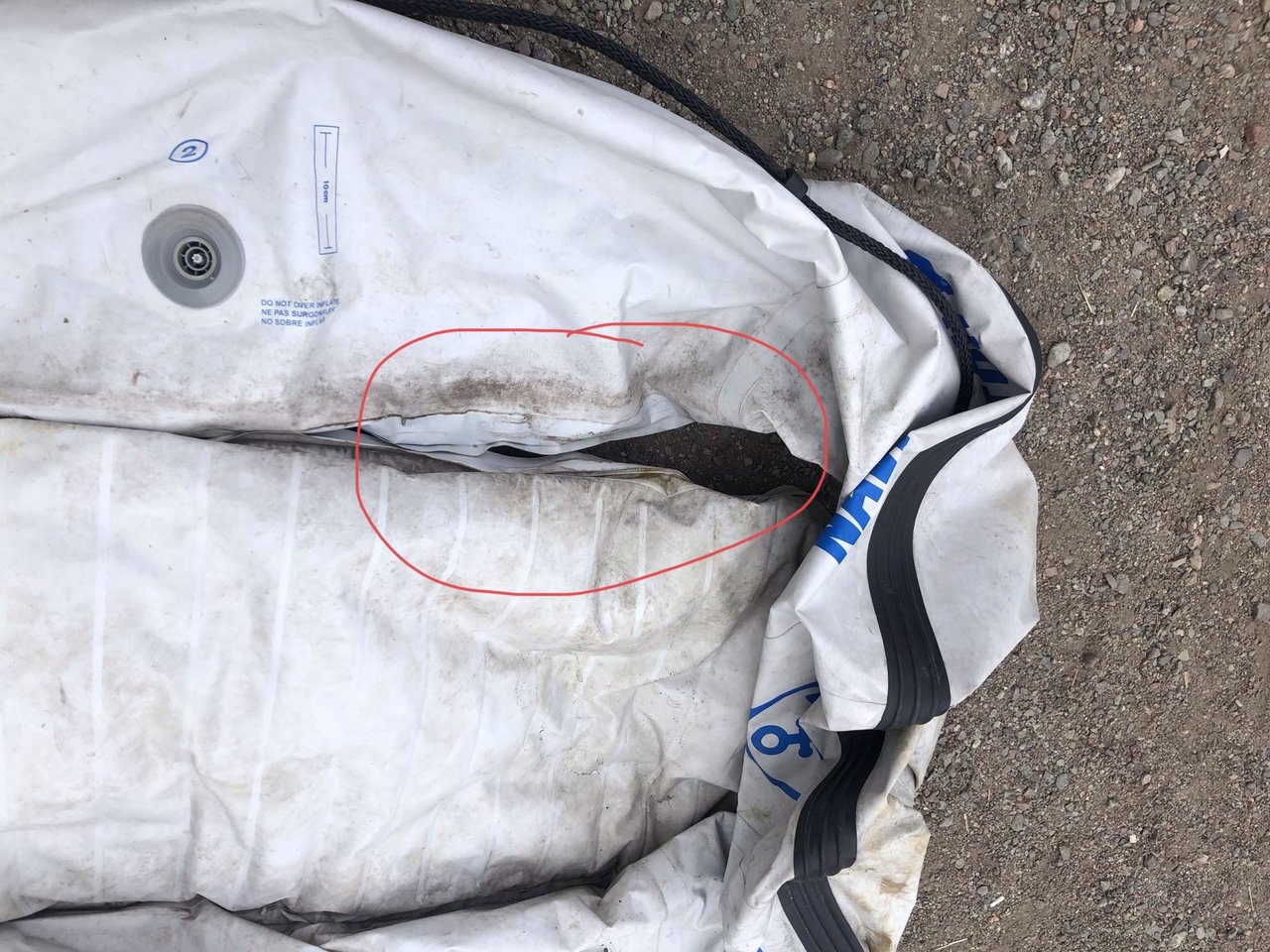

Visar bilder på vår gummibåt där limningen släppt från varandra. Svårt att förklara men en överliggande del med luftfyllda element som sin tur ska vara sammansatta med bottendel. Min fråga är, går detta att reparera och i så fall vem kan laga detta? Följdfråga är också om det är värt om det ens går? Och slutligen, vart kan man i så fall vändas sig (i Stockholm)?

Det där är en typisk övertrycksskada då för mycket luft som expanderar av värme spränger tuberna.
Inget man limmar då det smältsvetsas i en maskin vid tillverkningen. Finns mig veterligen inget lim som håller i längden. Hade materialet varit Hypalon istället för pvc så hade man kunnat limma med 2-komp speciallim men det där förpassar man till en container och tänker på att tömma ut en del luft så man sänker trycket vid långvarig uppblåsning. Det finns tom, de som bottenmålar sina ”gummibåtar” med antifoulingfärg för att den ligger i hela sommaren, eller de som låter den ligga i ändå utan färg med musselodling som följd.😂
