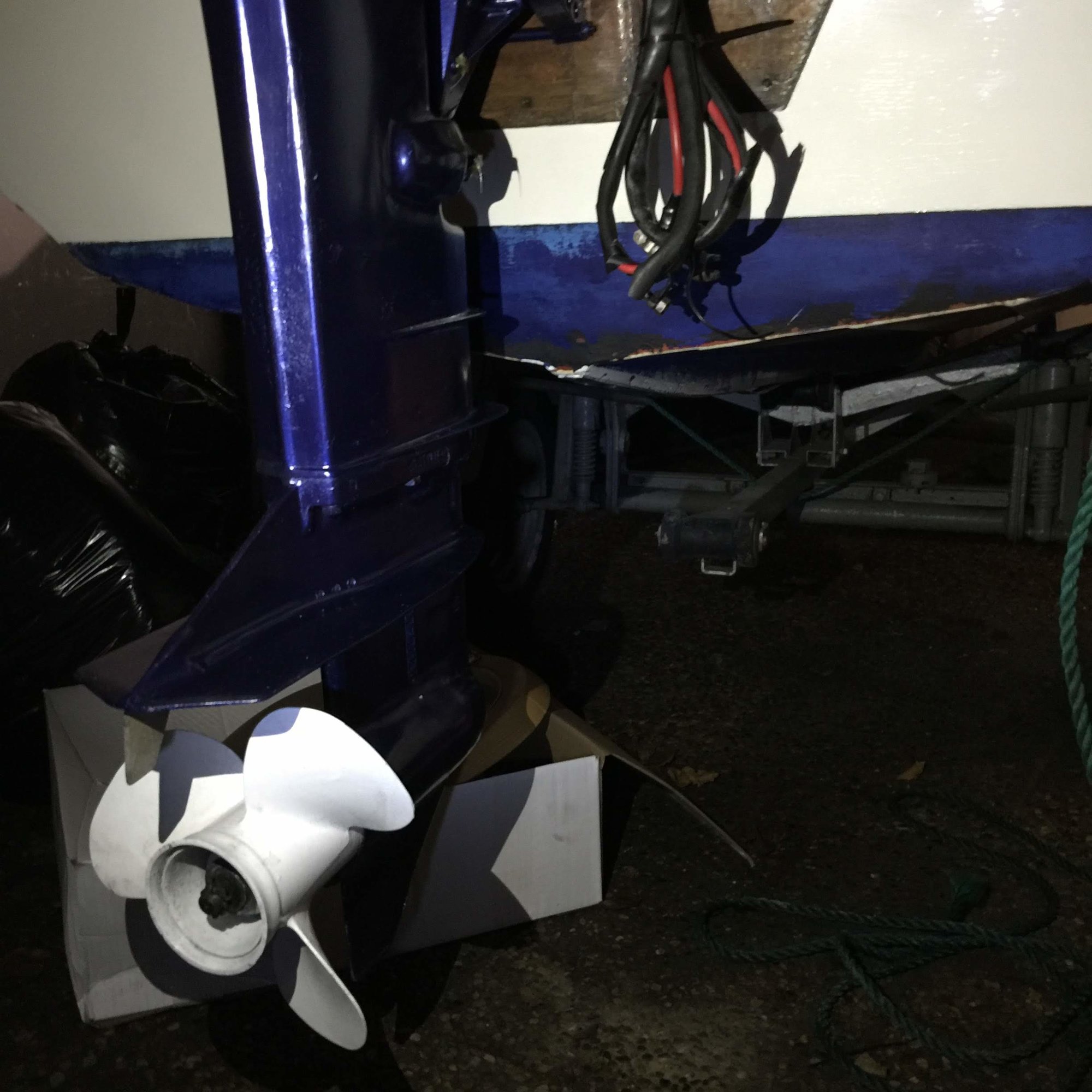

utan direkt erfarenhet av båtar har jag nyligen införskaffat mig en båt. Då motorn som följde med båten var gammal och dålig så valde jag att köpa en lite nyare motor (Nissan, 40hk, 1992). Det är en 5 meter gammal veteran båt i plast med överdel i trä, jag tror att båten är relativt lätt.
Hängde på den nya motorn idag och insåg att den är ett par centimeter längre än den som tidigare satt på.
Antikavitationsplattan ligger ca 13cm under båtens lägsta punkt (lite svårt att mäta då båten är lite välvd undertill), har läst att den ska helst vara max 5 cm under...
Nu till min fråga, hur viktigt är det egentligen att antikavitationsplattan ligger i helt rätt höjd? samt vad kan det få för konsekvenser om den är något lägre i mitt fall?
Ska tillägga att båten ska endast användas för kortare badturer och lite fiske.

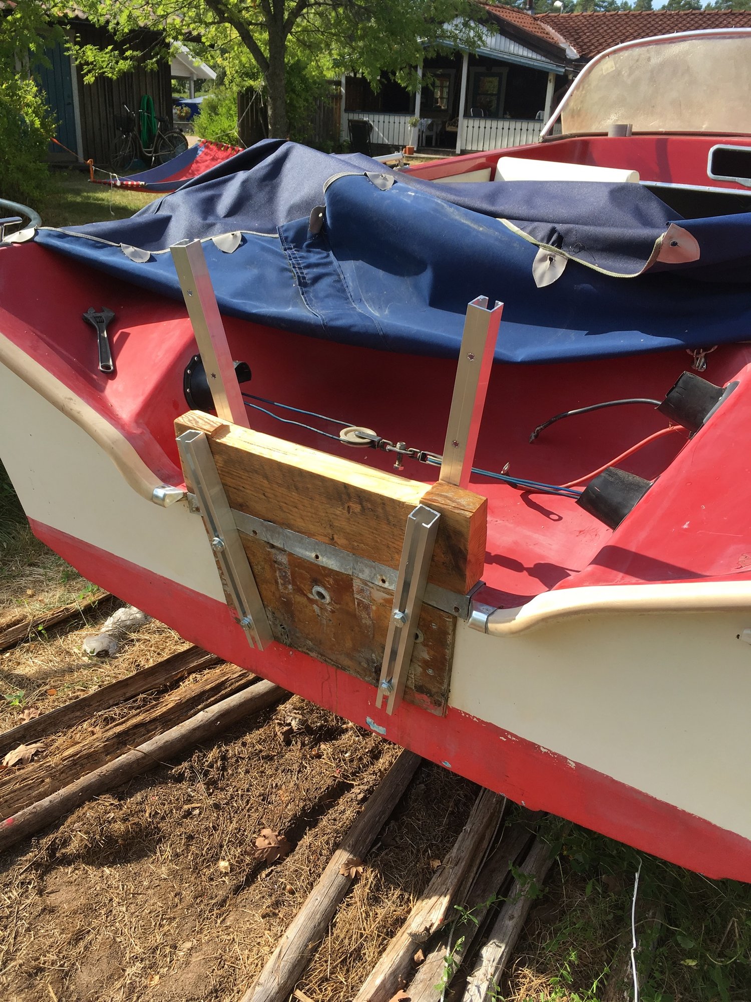

Jag ska göra om min akterspegel till hög rigg i vår förhoppningsvis. Tills dess så har jag gjort det såhär. Aluminiumprofiler och en (behandlad) bräda. Har varit så i tre säsonger. Inte snyggt men det funkar.
Bilden är från bygget, alu-bitarna sågades av.
