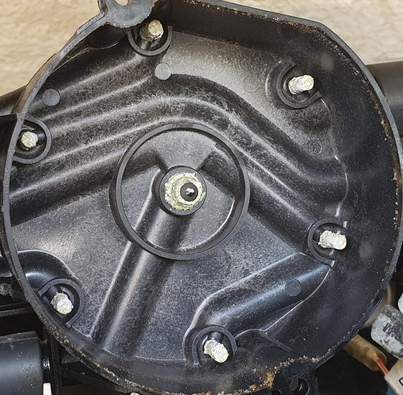

Jag hade börjat med att ta av fördelarlocket och kolla hur det ser ut på insidan. Kan ha ärgat på ytorna, rengör isf. med smägelduk.
Så här såg det ut. Efter uppslipning verkar allt gå bättre.
Antagligen så var det flera stift som ibland inte fick gnista och så blir det lite av symtomen att tända i fel ordning.

Det där locket är dax att förpassa till återvinningen.
Då det är ett lågt lock med anslutningar åt sidan så brukar dom inte hålla speciellt länge. ACDelco lock är dom som brukar hålla bäst.
Ok, det räcker inte att slipa upp? Ett nytt är på sin plats alltså.

Kan vara så, byt kablar o rotor också
