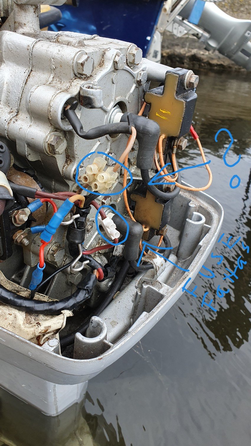

Jag byta mitt tändningslås inför denna säsongen och provade starta den när ja gjort de. Bara en snabb start så jag visste allt vart kopplat rätt. Startade utan problem och sen stängde jag av direkt igen.
Sen kör jag och lägger i båten och sen startar den såklart inte. Jag testa länge så möjligt den blev sur vid det tillfället. Iaf efter att testat ett tag öppna jag motorhuven och såg att en del sladdar hade brott på sig eller var väldigt nedslitna så bara halva av koppartråden var kvar. Då jag började byta lite sladdar,  fick igång primern som inte funkat innan. Men gick inte igång endå men då k sån den v ser ut för sur.
Därför var jag där idag för o men nu var batteriet för dåligt. Men jag kollade runt bland sladdarna och såg nåt väldigt konstigt.

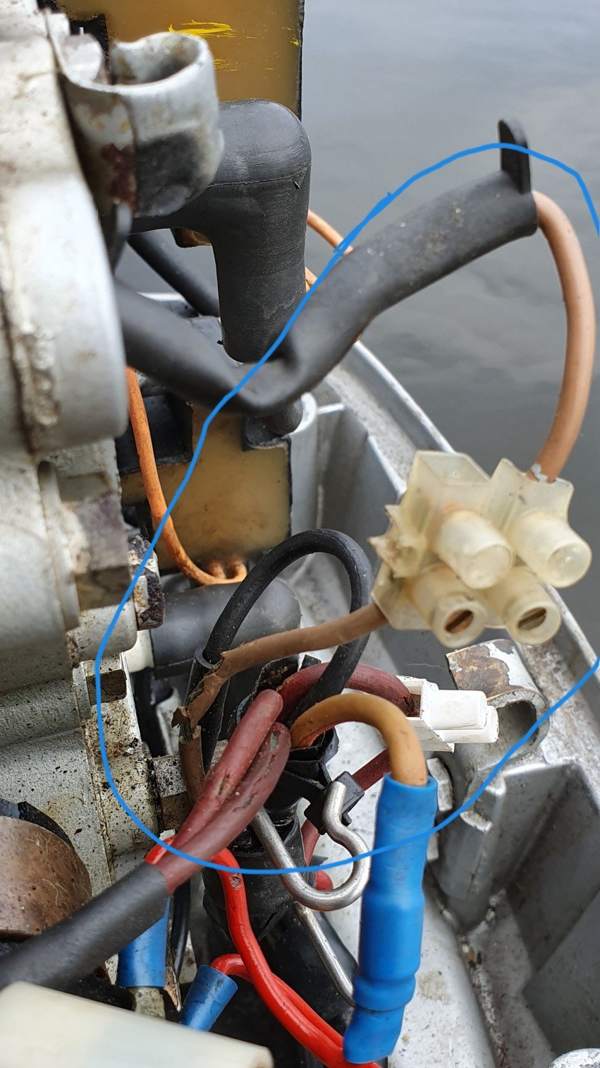

En sladd som gick in i en socker bit och en sladd med samma färg som gick in i sockerbitshålet ett steg är högre, dvs ingen kontakt. Det konstig är att det verkar varit så länge. Nån som vet vad detta är för sladd? Brun sladd på bilden.
Sen så har jag gjort en tjuvkopplibg eftersom en säkring pajja på sjön.. Det är de röda sladdarna på bilden dom går in i en vit sockerbit, är de nån som vet vad för sorts säkring som ska sitta där?
Här är bilder på hur de ser ut i högre upplösning:
https://minfil.com/x50eKau0ne/20190610_212802_jpg
https://minfil.com/040cKbu2nc/20190610_165455_jpg
https://minfil.com/270cK6u5n1/20190610_165514_jpg
https://minfil.com/Ac07K8ufn4/20190610_212700_jpg
Kan inte svara på frågan rörande aktuella sladdar....men prio 1 måste ju vara att få igång motorn och med samma kabeldragning har den ju funkat tidigare.
Vad jag förstår så får du ju startmotorn att gå och jag antar att du har gnista på stiften? Vad får dig att tro att motorn blir sur, blöta stift? Torka rent rent stiften och starta med startgas i cylindrarna, tänder den då men lägger av så får du ju antagligen inte fram bränsle. Ta loss förgasaren och rengör grundligt, blås ur alla kanaler m.m.
Den beiga sladden är med all säkerhet en temperatursensor. Sannolikt en switch som sluter mot jord och drar igång en summer i reglaget vid övertemperatur. Med det kan också vara en temperaturgivare avsedd att kopplas till et mätinstrument på instrumentbräda. Detta är dock inte så sannolikt.
