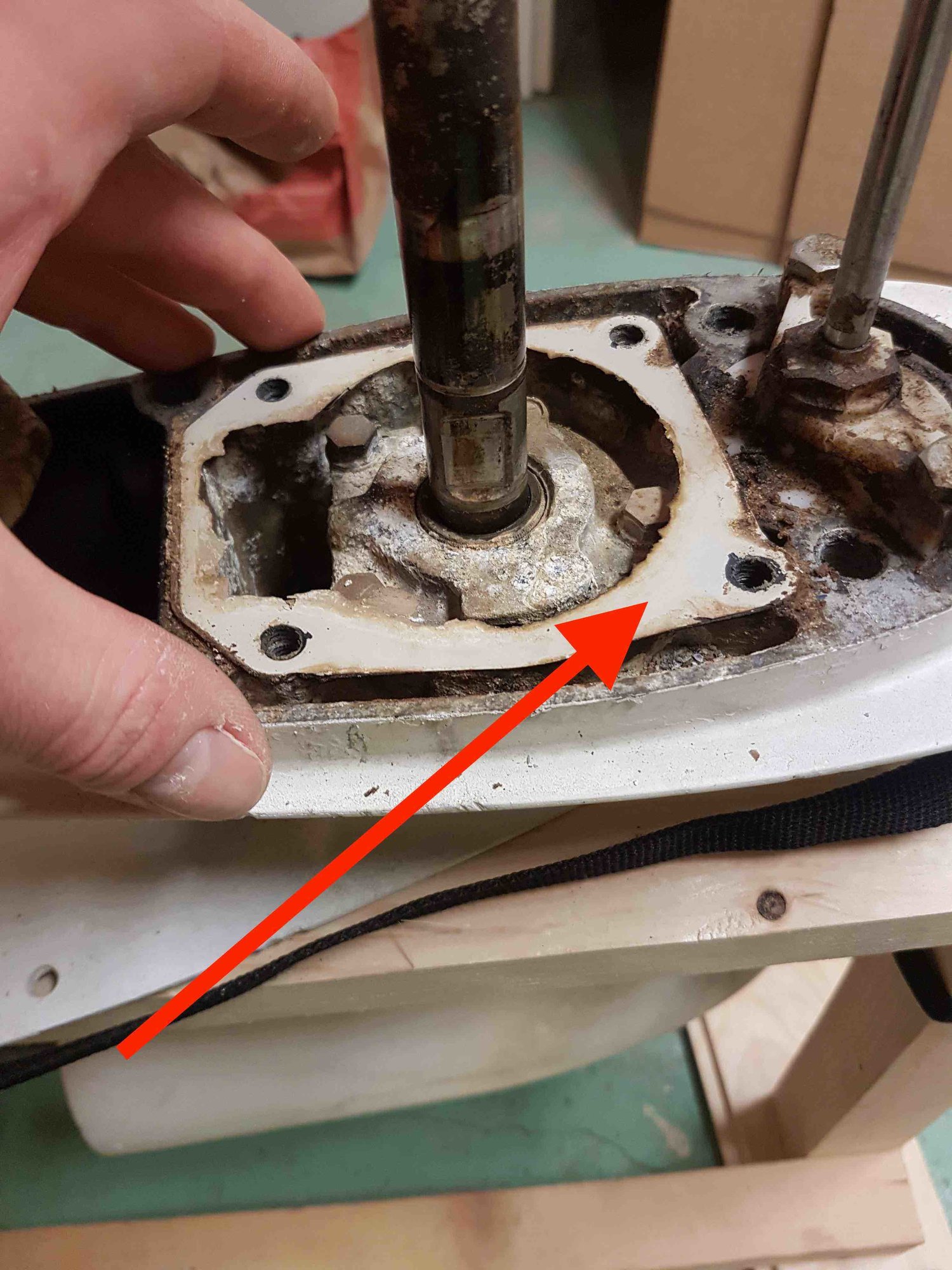

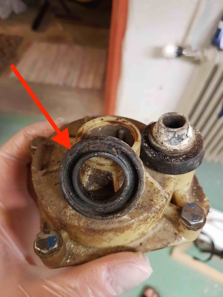

Här kommer lite bilder och jag ska försöka komma med lite info. Först beskrivningen från manualen.
"Apply OMC Adhesive M to the outer diameter of a new housing grommet, then install the grommet into the housing."
"Apply a thin bead of OMC Adgesive M into the pump housing seal groove, then install the O-ring."
Housing grommet är på bild 1. Oring på bild 2
Housing grommet och Oringen är båda av gummi, så det är något sorts lättare lim för att fästa gummi i plast. Oringen ska nog bara hållas fast lite, men housing grommet är den som tätar pumphuset mot drivaxeln, den kommer ju utsättas för lite ansträngning av rotationen.
Många forum, säger att denna är samma "3M Scotch-Grip Rubber & Gasket Adhesive #847",  men jag hittar inte den på ställen i Sverige heller.
"Apply OMC Gasket sealing compound to both sides of to both sides of a new plate gasket"
Altså typ något lim man sätter på packningar får att dom ska sitta och täta bra? Plast ena sidan, aluminium andra sidan. Se packning på bild 3.
9 timmar sedan skrev rasmuss:
