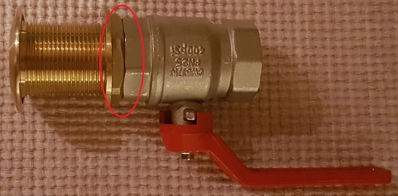

Vad tror ni, är det lönt att kapa genomföringen så att man kan dra kulventilen helt mot muttern. Tänker då hållfasthet mot slag på insidan.
Jämför bilder nedan.
/Roy
Då vet man ju inte om den är tillräckligt hårt åtdragen om den stoppar mot muttern.
Är man bekymmrad för att något ska slå av genomföringen är det nog bättre att inte stuva några tunga föremål där genomföringen sitter.
