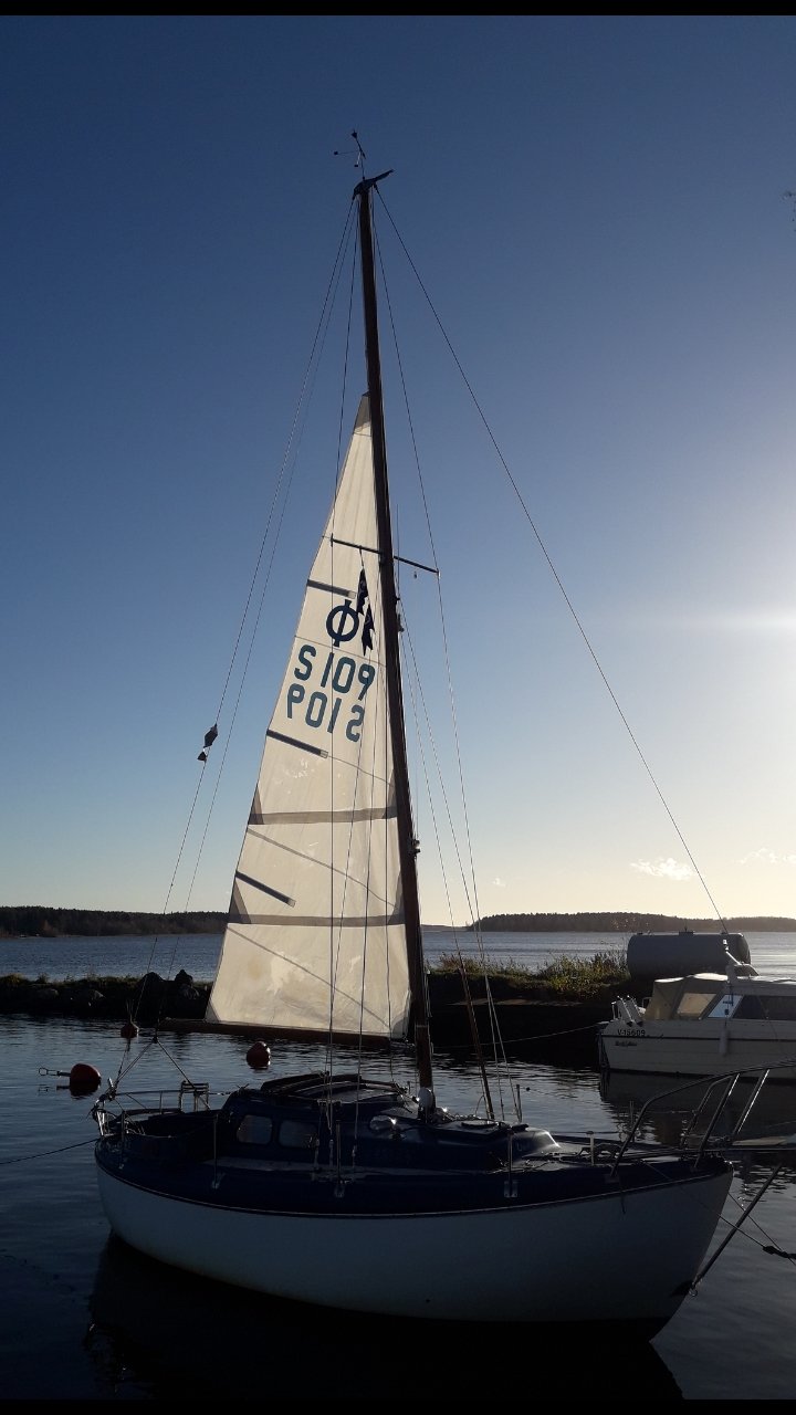

Modifiera segel
Höststormarna aktualiserade behovet av rev (bortom den infernaliska rullbommen då)
Jag har två storsegel, ett stort sett oanvänt fullhöjd och ett mer utseglat som når strax över spridarna, så steget att experimentera med det sämre seglet var litet.
Jag kannibaliserade ett gammalt segel jag hade liggande och limmade förstärkningar och rev som sedan antingen syddes för hand eller tvingades genom hustruns stackars symaskin. Kvar är öljetter så är det klart. Jag gjorde även akterliket med konkav skärning mellan lattorna för att slippa fladder och flytta buken framåt. Även detta var relativt lätt och swglet bar sig bra åt vid provsegling.
Kvar är då förseglet. Jag skulle vilja fixa rev även i det för att slippa haka på stormfocken vid plötsliga behov av sådan under resans gång. Det gör sig inte riktigt lika lätt, eftersom förliket har en vajer i fållen. Jag utgår från att den behöver fås med på noterna om reven ska gå att segla med, men hur? Ska hela vajern bytas ut eller går det att på nåt vis låsa den till reven?
