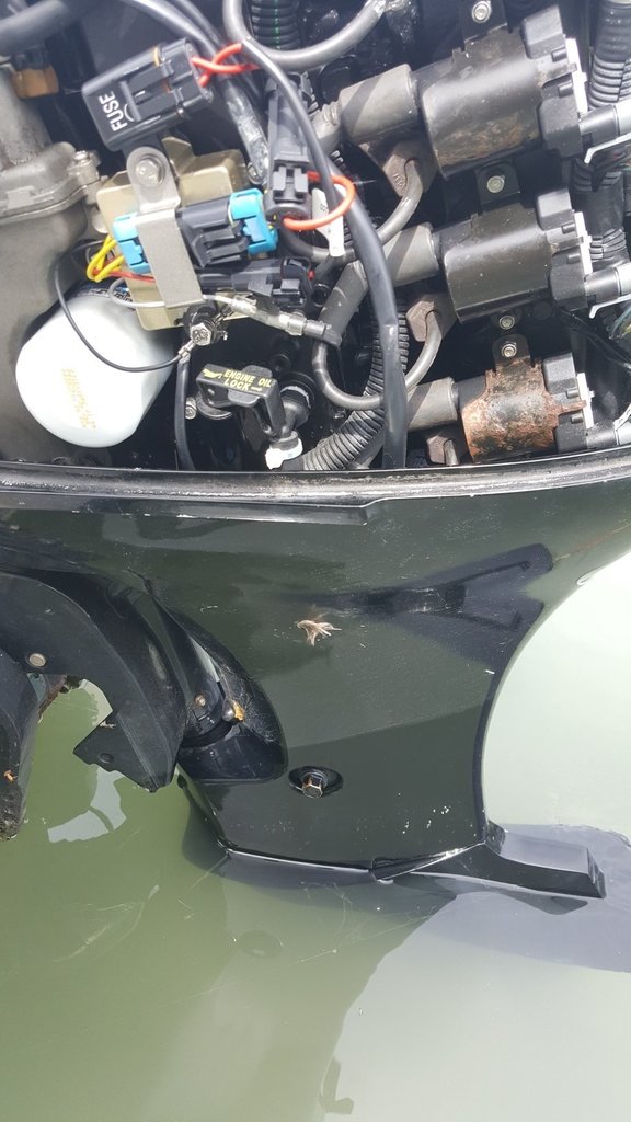

Avgaserna skapat nytt utblåshål i riggen, Mercury
Tyckte det lät lite mycket avgasljud från motorn. Såg då att det verkar som avgaserna blåst ett helt nytt litet hål på babord sida på riggen, ca 15 cm nedanför motorkåpans bottenfäste. Är det bara att täta till riggväggen så att avgaserna far dit dom ska av sig själv, eller är det läge att reparera på annat sätt - i sådana fall hur? Har en Mercury 60 Hk four stroke1310356255_AvgashletMercury60hp20034strokeEFI.thumb.jpg.7deb0eb90ce6088fde5da4c77b5fe10a.jpg EFI 2003 års modell. Bifogar ett foto.
Jag hade ett liknande hål (fast större) på en motor. Det berodde på att avlagringar delvis proppat igen kanalerna i riggen så att kylvatten stannat kvar under vintern så att  det helt enkelt frös sönder. Jag rensade och lagade.

Tack för snabbt svar! En liten fortsatt fundering - behöver jag skruva bort rigghalvorna för att komma åt att rensa, eller kan jag rensa på enklare sätt? (tummen mitt i handen...)

Mitt hål var såpass stort att jag kom åt  att rensa genom hålet och ned. Kanske du kan rensa nerifrån?
Hej! Tack för svar! Får kolla om det går - kommer nog behöva investera i en reparationshandbok också... Återkommer med ev. kommentarer efter att jag försökt.
