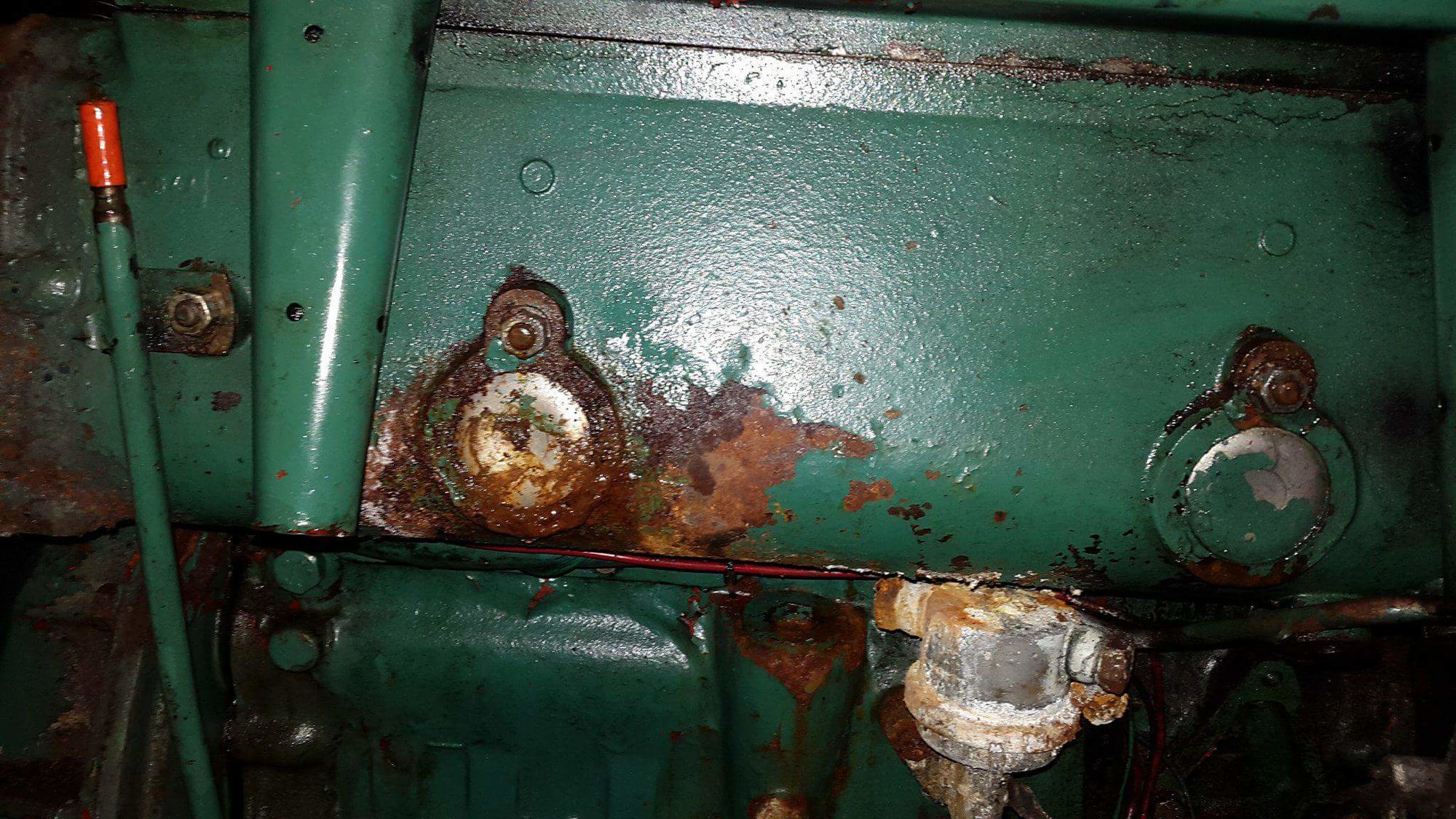

Md21b läckage vatten
Hej.
Motorn har börjat läcka sjövatten på det jag tror man brukar kalla avgaslimpan.
Det verkar vara någon typ av lock som har korrigerat. Jag hittar inga ritningar på nätet som talar om vad det är och om/Hur man åtgärdar det. Någon som vet. Kolla bilden.
Redigerad av Palma
Ser ut att vara en frostplugg som läcker. Ta bort den gamla gör rent och slå dit en ny.
Tack så mycket Winst69 och Wildeside.
