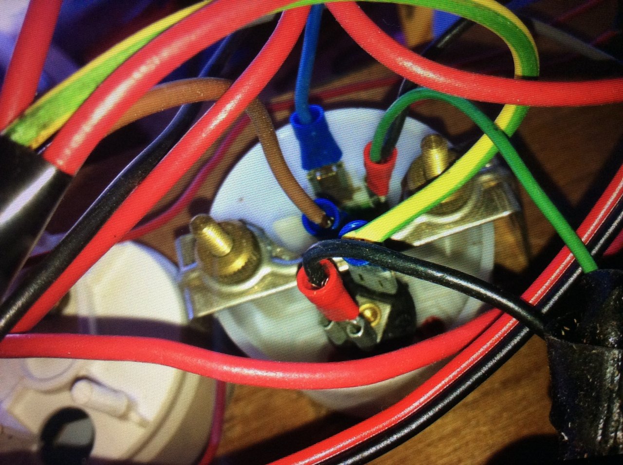

Har dragit om plusmatningen och nu funkar inte bränslemätaren.
Och jag funderar på baksidan med sladdarna;
två tåtar till lampa, närmast, det är ok för mig.
men tre tåtar till instrumentet? Vilka är dessa?
Jag får två tåtar från givaren, trodde en var signalekvivalens, den var redan kopplad till minus. Vad är de andra två?
Instrumentet har tre tåtar: en till plus (din blå), en till minus (svart+grön) och en till själva givaren (den bruna). Andra änden på givaren går till minus.
Jag trodde väl det, tack för svar. ( felsökning måste göras... nåt har slutat att funka...)
