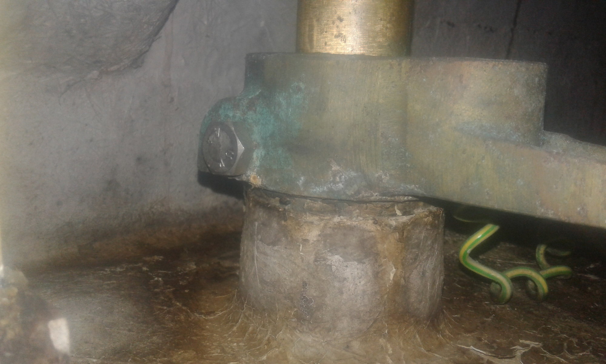

Hej! Lyfter frågan igen, är det någon som vet hur denna rodertätning funkar det läcker in lite under säsongen.denna rodertätning sitter på en princess 35:a  årsmodell 1991.det finns ingen nippel för att trycka in fett för att få tätt. Måste den plockas isär och packas om eller finns det något annat sätt? Skickar en bild på hur det ser ut
Kan tänka att det sitter någon form av packbox som tätar.
23 minuter sedan, Ljungen säger:
Japp bör sitta en radialtätning under roderarmen.
hittade du någon tätning?
Jag har också lika båt med samma lösning.
Började leta själv då jag såg läckage under sjösättning men sedan avtog.
Började tänka att det kanske inte finns någon tätning då röret kommer upp strax ovan vattenlinjen?
Med vänlig hälsning, Mathias
Hej! Jag plockade isär och släppte ner rodren och på min båt så satt det en o- ring uppe  och en o-ring nere så det var bara att pilla ur dom och i med nya, smörjde in allt med vattenfast fett och satte ihop igen.läcker inte in en droppe längre!

satt den bara med klämman där uppe eller var det något mer ställe du behövde lossa?
