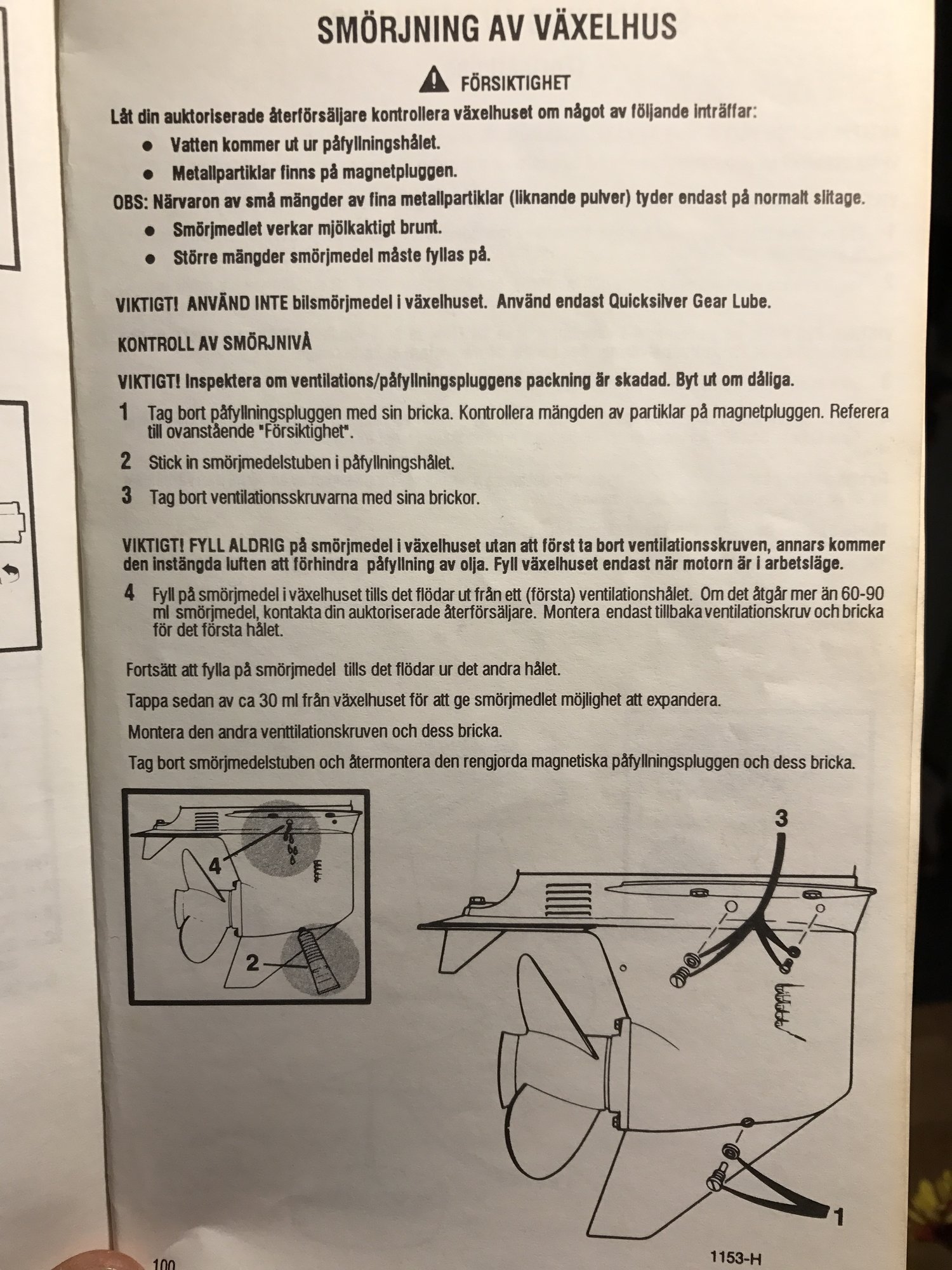

Min Mercury 125hk har tre stycken skruvar för att tömma och fylla på olja. Mina tidigare motorer har bara haft två. Hur är de tänkt att göra ett oljebyte av växelhuset?
Den nedersta är ju för att tappa ur den övre för att fylla på och den i mitten för att få rätt nivå/volym när motorn är tiltad rakt upp och ner.
Så har iaf jag på min 90 hk optimax så borde vara lika på din.
Se till att få loss dom övre först innan du tappar ur ifall dom sitter fast så står du med tomt växelhus ifall du behöver åka med båten.
Brukar rekomendera folk som byter olja i sina bilar se till att få loss påfyllningsskruven först innan avtappningsskruven tas bort, gäller ju växellådor då så klart.
Du fyller på olja i den nedersta hålet tills det börjar sippra ut i mittenhålet, då skruvar du dit mittenskruven och fortsätter fylla till det börjar komma i översta hålet, därefter skruvar du även dit den skruven, på detta vis får du ut det mesta av luften.
Angående växelväljaren spelar det väl inte någon roll vid själva impellerbytet, jag brukar alltid ha neutral på reglage och växelhus vid demontering/montering.
Hmm okej men varför har man gjort så, hade de inte räckt med två skruv? En upptill och en nertill bara?
vet faktiskt inte, du får fråga dom som tillverkat motorn men växelhusets konstruktion behöver uppenbarligen den tredje luftskruven. Jag har alltid gjort så som jag beskrev till dig här ovan och det är även så man ska göra enligt min användarmanual. Vad och hur var och en sedan gör får stå för dom.
