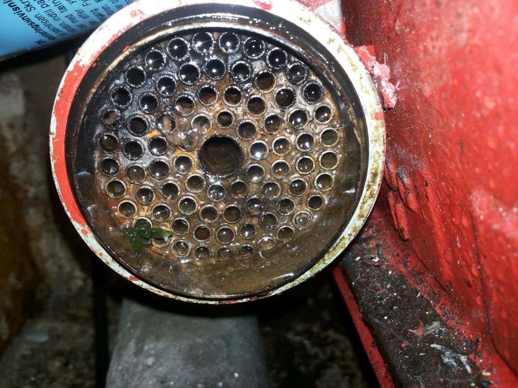

För mycket skit i oljekylaren?
Hur brukar er oljekylare se ut när gaveln plockas av? (Volvo Penta AQ115)
Kan man rengöra den utan att ta isär den? Spola baklänges på något vis? Var ansluter man?
mvh / N
Du plockar ur hela insatsen och gör ren den, jag har tagit buntband som passat bra i hålen som jag stuckit in i hålen och snurrat på dem för att rensa lite bättre medan jag sköljer under en kran. På oljesidan är det normalt inte så smutsigt bara oljigt. Torka torrt och montera tillbaka med nya o-ringar i båda ändar. Byt också gummiringarna till vattenrören.
Det ser inte så farligt ut i din, min var värre med små musslor!
