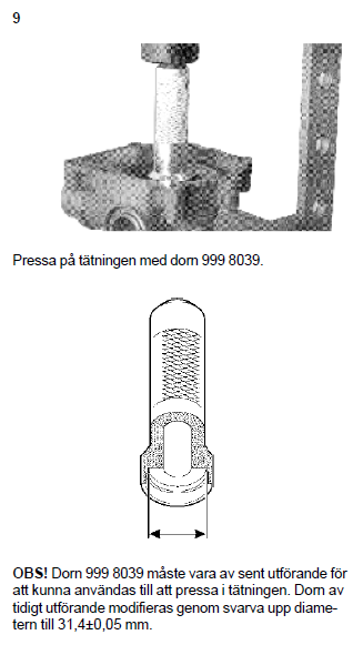

Håller på och plocka ihop en cirkulationspump till kad42. Nu ska axeltätningen monteras. Men vet ej hur mycket man ska förspänna fjädern i tätningen. Enligt instruktionen ska dorn 9998039 användas då är måttet förmodligen klart. Nån som gjort detta utan dornet?

Håller på med detta nu. Alla KAD 42 är av den nyare pumpen. Det beskrivs i manual grupp 25-26, avsnitt 9 (se bild). Jag sätter i lilla lagret, sedan tätningen - därefter axeln som redan har skoveln i andra ändan.
