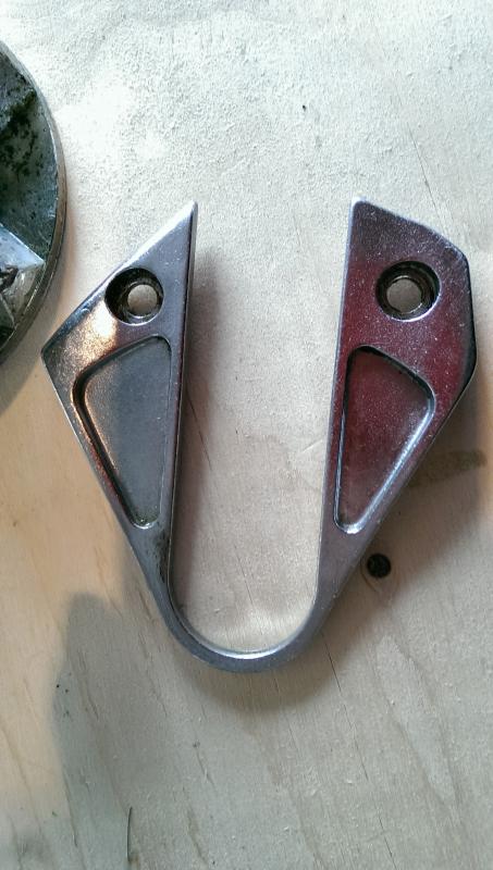

Hmm.
Slipade du ner 3mm på tjockleken av denna bit?.
Spelet är inne på det tredje året.

Hm nu blev jag lite osäker,  2 år sedan jag gjorde det, jag skall dubbelkolla, men det va så att hjulet kom längre in
Hmm.
Mvh
Micke
Det kan ha varit  del 37 på bilden, minns inte riktigt. Kanske inte jättebra svar, men om man har spelet framför sig så är det lättare att se. Piggen på hjulet som snurrar skall stanna lite till på klacken som sitter på del 37 så den behöver komma in. Om det va "hästskon som jag slipade tunnare eller jag jag slipade på den andra delen 37 minns jag tyvärr inte, men det funkade iaf klockrent efter det. Så hoppas att det är till lite hjälp :)

Liten notis.
Demonterade det gamla spelet och man kan göra en liten lätt justering på klack 37.
När man har denna del i handen ser man, på baksidan där denna del möter "klykan" som omfamnar linhjulet två
stöd som går ner i hålen. Slipar man av dem lite så kommer Klack 37 aningen närmare.
Mvh
Micke
Redigerad av Micke9000

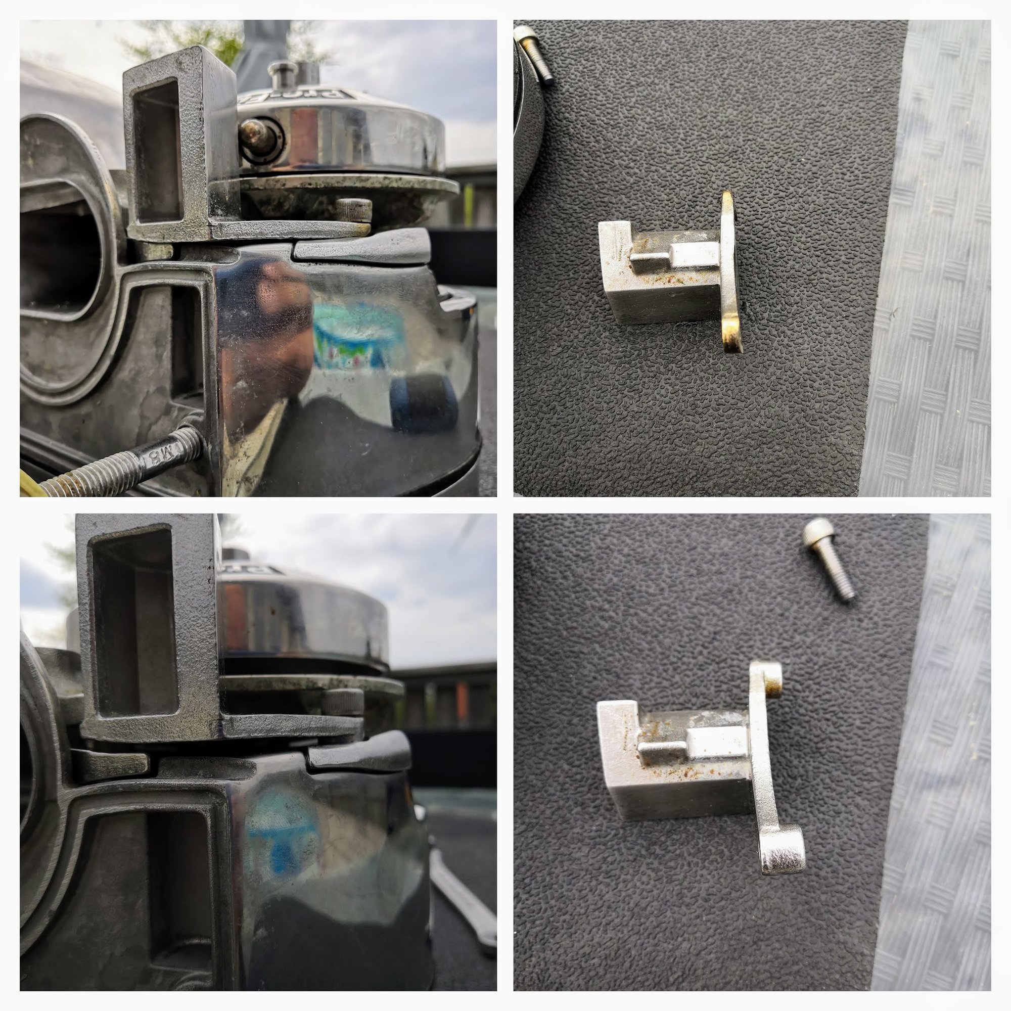

Jag bytte ut mitt spel då motorn hade gett upp, jag fick ett nytt på garatin. Efter 1 år så fick jag problemet igen att den inte nyper åt tillräckligt för att låsa hjulet och drar upp linan. Jag tog kort på min lösning. Jag slipade jag ner några mm på del 37  så att hjulet skruvas in några mm extra.

Med den modifieringen du gjort finns risken att kablaren skruvas för hårt inåt och fastnar, och att motorns sedan inte orkar skruva ut till fritt fall positionen.
Gängorna i "hjulet" är av mässing eller brons, gängorna på axeln är av stål... gissa vilka som ger sig först?
