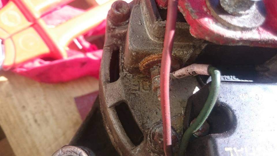

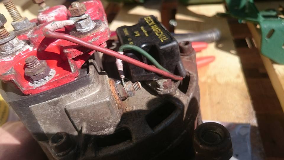

jag tog ett par bilder på generatorn innan jag monterade dit den för jag lättare skulle se vad som var vad. den var dock i mina ögon otydligt uppmärkt men jag ska ladda över bilderna så kanske någon även kan bekräfta om jag kopplat rätt
Ja gör det.

så här ser min ut och det ser ju lika ut.
jag har anslutit minus till den löst ditsatta rostiga muttern till höger på bild 1
plus till den rostfria muttern och laddningslampan på samma ställe som den röda kabeln nere till vänster
Minus skall ju sitta i den anslutningen som sitter i godset, och det ser ju ut att vara den du beskriver.
Du får kolla vad det står för benämningar vid anslutningarna, B+ är "batteri plus" alltså till batteriet.
D+ eller 61 är anslutningen till kontrolampan.
Ja det ser ut som om du kopplat rätt så långt, men om du nu skiftat plus och minuskablarna så har du med stor sannolikhet pajjat dioderna (de runda "blindpluggarna"), den svarta grejen bredvid med texten "S.E.V Marschal" på är regulatorn, den kan också ha gått sönder.
På min diodplatta är de två övre B+, den undre nedre till vänster är D+/61. Sedan finns det med en längre pinnbult att sätta i godset på generatorn, alltså B-.
