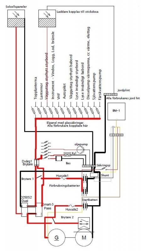

Såhär ser mitt elschema ut:
Bortsett från att det är en säkring mellan solcellen och d250S nära D250s.
Jag har en del "kommande" förbrukar som kräver lite ström, t ex. inverter på 1000W. Mina elpaneler(en för critical och en för non-critical) sitter en bit bort från CTEK d250s och smartpass. Jag skulle vilja sätta en kopplingsplint efter non-critical ut från d250s och sen ansluta lite förbrukare direkt där.
Plinten kan vara en säkringsbox egentligen för då får jag flera ut som är avsäkrade. Men här vill man ju ha separat switch för allihopa och jag vill helst inte placera en till panel "här nere" utan vill styra allt från där de två jag har sitter.
En tanke jag fått är att efter säkringsboxen "där nere" sätta individuella reläer för dessa förbrukare och dra en styrkabel ner från panelen till reläerna bara. Men det blir ju lite grötigt. Är det någon som har några förslag?

Ja precis, det vore händigt att ha något liknande. Framförallt för de förbrukare som suger mycket ström som en inverter. Många elpaneler är ju kopplade med små kablar i sig själva mellan brytare och säkring varvid det blir en flaskhals där.
Men det blir ju fruktansvärt grötigt att sätta enskilda reläer. Man vill ju gärna ha de samlade i en snygg samling, men vet inte hur jag ska göra. En reläbox till bilen är ju inte riktigt det man vill ha.. En massa små kablar med myller av oxideringsmöjligheter..

Jag kikade på min och mycket riktigt har den en egen strömbrytare. 2-polig, så jag kanske kan göra som dig och fjärrstyra denna från elpanelen istället. Men innan jag ger mig på något sådant lär jag stämma av ett par saker.
Först plockade jag isär den för tänkte jag kunde spåra vilken som var levande/död när switchen var av, men det gick inte.
Så jag antar att jag ska koppla in den och medan switchen är av mäter jag vilket stift av dem som är levande/död när switchen är av? Därefter löder jag fast en styrkabel på den "döda" sidan av switchen och går upp till elpanelen med den. Därmed kan den sättas på/av med både switchen och elpanelen. Följdfrågor på detta:
Kan jag göra så? Eller finns risken att kretsen för switchen, i invertern, har en egen spänning så att detta inte är möjlig?
En annan fråga var att det satt 3 st 30A säkringar i invertern. Betyder det att den redan är avsäkrad egentligen?
Visst kan jag dra 2 tåtar upp till panelen, och göra den switchen i panelen "fri" från resten i den panelens plint, men alltid skönt att bara dra en kabel.
Det var samma spänning på switchens ena pol och över batteriet, så då borde man kunna koppla en styrtåt på den döda polen(när switch är off) och hämta reläts on-ström via panelen ist.
Redigerad av Azguz

Oki! Jo, det är ju enkelt att göra men då blir det 2 upp till panelen och det är ju trevligt att ha en kabel mindre..
Jag mätte med multimetern och ena sidan hade samma spänning som batteripolerna på ena sidan. Lödde fast en kabel på den "döda" sidan som jag drog upp till min elpanel. Så nu har jag iaf en inverter i båten kopplad till non-critical. Prövade att driva en 380 W borrmaskin med den och det gick fin fint :)
Det var 3 säkringar a 30A i invertern så jag satte inte säkring innan den nu. Det blir ju bara en säkring för att säkra de interna säkringarna...
