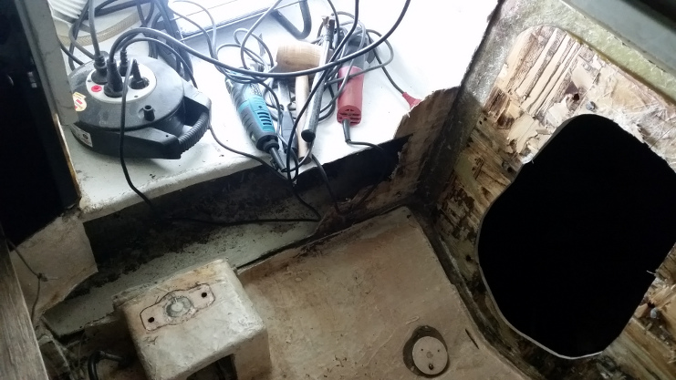

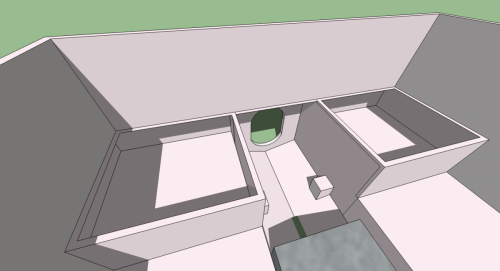

Jag håller på att riva ut den murkna plyfan från akterspegeln och motorrumsväggarna och undrar nu hur jag skall bygga upp det hela igen.

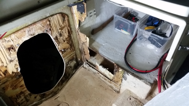

Såhär såg det ut innan jag började riva. För att få plats med en en större motor har en tidigare ägare sågat bort väggarna mellan motorrummet och sittbrunnsstuvarna på ömse sidor om motorrummet och ersatt dem med nya väggar som skruvats fast (De syns inte på bilden då jag skruvat bort dem för att komma åt motorn)...
...Nu när jag börjat riva bort murken plyfa så visar det sig att även resterna av väggarna mellan motorrum och sittbrunnsstuvar är murkna och måste ut...
När jag sedan börjar återuppbyggnaden skulle jag gärna skippa väggarna mellan motorrum och sittbrunnsstuv för att få mer utrymme när man skall meka med motorn. Drömmen vore att få det lika lättmekat som i den här båten:
Frågan är då om jag kan klara mig utan väggarna (och senare kanske ersätta hela aktersoffan med en löstagbar konstruktion) eller om de utgör en nödvändig förstyvning av skrovet och de förliga motorfästena.

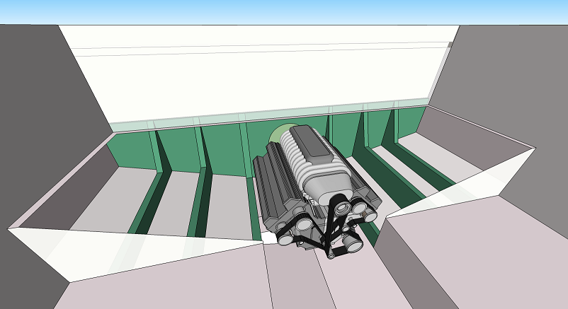

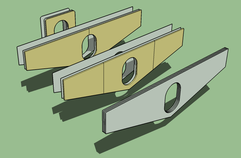

Jag funderar på om jag skall låta den nya akterspegelplyfan gå hela vägen ut till sidorna och sedan förstärka upp med några knän, eller vad det kan tänkas heta. (Se gröna detaljer i skissen).
Vad tror ni om det? Kommer det kompensera för den vridstyvhet jag förlorar på att inte bygga upp det hela som det var från början?
Redigerad av annerborn

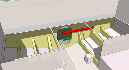

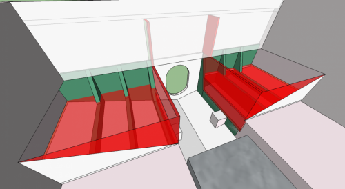

Här har jag markerat vad som kommer försvinna (rött) och vad som kommer tillkomma (grönt).
Tror ni det kommer bli tillräckligt stabilt?
Ju högre stringers ju starkare konstruktion.
Jag insåg just att jag måste göra knäna LÄGRE för att styrningen (röd på bilden) skulle få plats
Eller kanske det går att ta hål för styrcylindern i knät?
Jag tror det blir svårt att trä igenom den styrcylindern genom ett hål. Den är så otymplig och hyrdaulslangarna är så styva.
Jag tror det duger gott att ha som på din skiss. En helt annan femma om det är akter för utombordare.

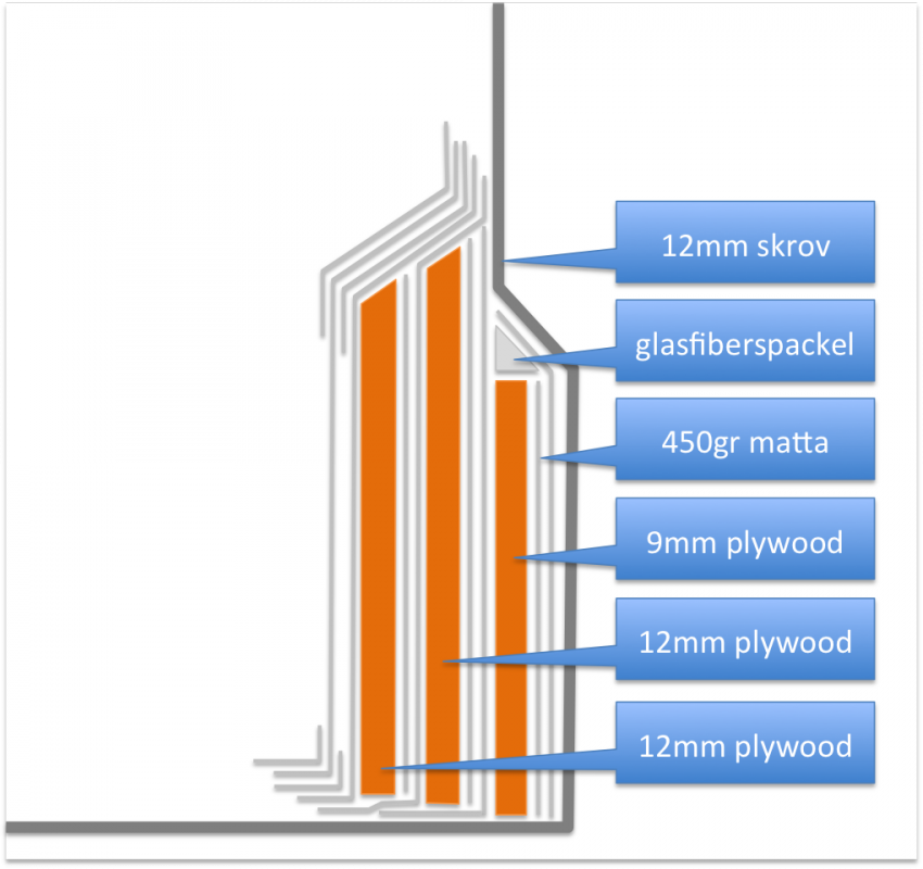

Akterspegeln tänkte jag bygga upp såhär (genomskärning från sidan. vänster är förut och höger är akterut):
Det ser ju kungligt ut  :) Kom ihåg att spackla upp radier i innerhörn så blir det mycket enklare att plasta dit mattan. Det finns många sätt att göra billigt spackel. Polyester + fint sågspån, vetemjöl, krita eller annat fint material.
