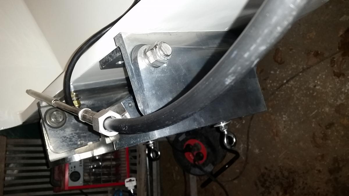

Fördelen är att jag troligen kommer kunna hissa motorn lite mera med cmc pt130 monterat, då man får flera hål o kan ändra mera. Skulle vilja hissa min 20mm till.
Daniel
jag har en PT 130 på en av mina båtar, där den funkar det bra av fler skäl. Set-back:en den ger passar kombinationen bra, jag har en renoverad 70-talsmotor och att bytta rigg(med powertrim) till nyare är inte ett alternativ.
Kolla på Blocket, de brukar dyka upp begagnade ibland (betalade själv 3000 kr)Om det inte blir bra är det ju lätt att få tillbaka pengarna genom att sälja den. (lite som med att prova in propeller)
