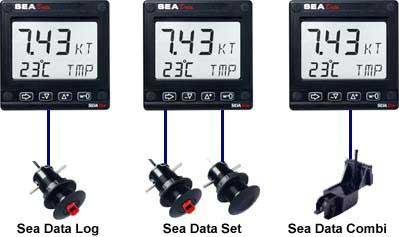

Halloj! Jag har ett Silva Sea Star Data instrument och har en liten fråga ang. givaren till ekolodet. Jag har kört en sommar med givaren på skrovets insida, på durken inne i förpiken, nere i ett stuvfack. Några jag har talat med har sagt att det fungerar lika bra, och att de aldrig har borrat hål i skrovet. Men detta fungerade inte allt för bra. Ibland fungerade det perfekt och ibland visades inget djup alls i flera minuter. Detta hade inget med djupet att göra. Ibland försvann visningen på grunda vatten och ibland när det var djupt. Nu tänkte jag borra hål i skrovet och installera givaren ordentligt. Måste man koppla loss den och trä in den underifrån och upp i hålet? Är det någon som har några allmäna tips om installation av ekolodsgivare? Mvh Mattias

Jag antar att det sitter en fläns på givaren som skall ligga på utsidan skrovet, det skulle förvåna mig om du inte behöver koppla loss kabeln för att sticka givaren från utsidan och in... Glöm inte sikaflex på ut och insida för att få det tätt. Det där med att ha givaren på insidan fungerar nog men du får inte ha någon luft mellan givaren och skrovet, har du provat att sätta fast givaren med tex. sikaflex mot skrovet? De innomborsgivare som finns skall man sätta med sika eller epoxi mot skrovets insida. Har man luftbubblor i plasten så kan den fungera sämre då luften inte leder ljudvågorna lika bra (väldigt dåligt faktiskt)

Tackar för svaren. Det stämmer att jag själv har en planande motorbåt, men detta ekolod sitter/ska sitta i en segelbåt. Skrovet är tillverkat av plast. Jag har haft givaren limmad med silikon o sikaflex mot skrovet, och vad jag vet fanns det ingen luft mellan givare o skrov, men det ska ja inte svära på ;-) Men jag tror ändå jag ska borra o sätta in givaren utifrån och lämna flänsen på utsidan. Mvh Mattias
