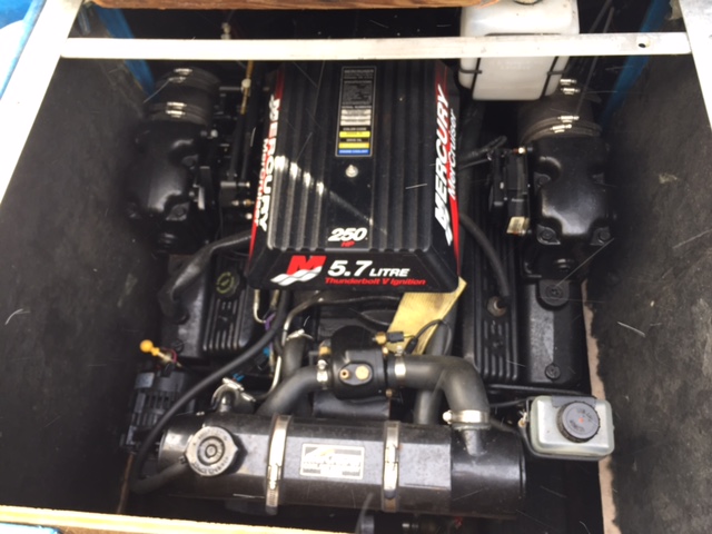

Hur många hk har min 5.7L Mercruiser? 350, 60 eller 70?
Hejsan,
Lite ny på inombordare men har kommit över en båt som jag inte kunde låta bli att köpa.
Den kom från ett dödsbo. Mannen som gått bort satte för några år sedan in en helt ny motor och drev. Den gick sedan knappa två säsonger och blev sedan stående. Han har startat den på somrarna för att hålla den vid gott skick. Men mer än så har den inte används. 63h på mätaren.
Det är en Mercruiser 5.7L 350 CID. Men på motorn står 250hp. Hur jag än googlar så hittar jag inte en med 250. Bara 260hk. Och om man kollar på länken nedan så verkar den heta "250 hp" men, enligt dom, ha 270 hk?
Är det någon som vet och förstår varför det står olika på alla ställen? Tacksam för svar.
Andreas
Redigerad av ah02
Din motor har 250 hk. Den motorn som du har sett med 260 hk är en senare variant (5,0 mpi).

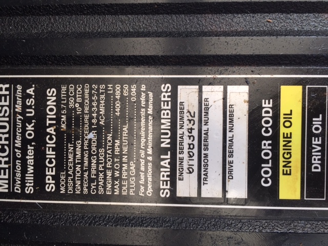

Tack. Du verkar ha koll. Kan man få ut exakt årtal av serienumret eller något annat där som skvallrar om årtal? Tror han satte in den 2007 men den behöver ju inte vara gjord då. Och han har ju gått bort så det är svårt att fråga.
Din motor är en av dom senare i serien 1998-2001. Dvs. din är från 2001.

Det kan mycket väl vara en Vortec, då är det ca 315 hkr. Det ser du på antalet bultar på topparna och insuget.
