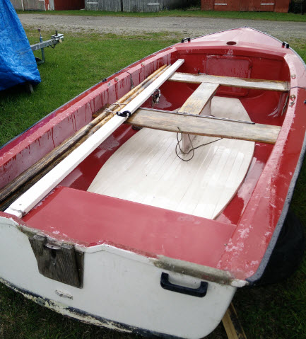

Hej, jag vet att detta ämna har tagits upp flera gånger i flera forum, men jag känner mig fortfarande inte riktigt säker, därför skriver jag mina funderingar här och hoppas att någon kan hjälpa mig :)
Jag har precis köpt en trissjolle som var röd inuti en gång i tiden, nu är det väldigt flammig och är redo att målas vit. Annars är den väl vårdad och har inte många skavanker. Den har aldrig blivit målad tidigare.
Frågan är då, hur ska jag göra? Tanken är att jag ska använda pensel eller roller och måla utomhus och vill ha så få arbetsmoment som möjligt eftersom båten står i stugan några mil hemifrån.
I vissa forum står det att två komponents polyuretan är det bästa och i andra står det att topcoat är det bästa. Vad är skillnaden? behövs det tillföras extra härdning eller något annat medel? Ska den slipas hårt eller bara ruggas före och mellan målningen? Ni får gärna skriva er arbetsmoment och vilka produkter ni har använt. Tack :)
som ja skrivit tidigare,målade om en uttern 510ht för min brorson på nittiotalet,använde internationals färger,topcoat och grundfärg till den,penselmålade med den dyraste pensel som fanns då,blev nästan som sprutmålat,båten vit upptill och röd på skrovet,gör du rent med thinner först och grundar så har du en båt som ser fin ut i många år,den vi målade såld nu men blev kanonfin,lycka till

Tänkte också köra på international. Om jag kör med topcoat, behöver jag köpa extra härdare eller är det bara att pensla på? Hur är det med slipning innan målning?

den är enkomponent ingen härdare,givetsvis skall du slipa den så du får en matt yta.kan nämna att ja har ett inbyggt badkar som ja målat med toplac,använde en softpensel biltema har såna ,blev fint,var noga med rengörig och stryk inte på förtjockt så färgen rinner,luktar fan gör den använd kolfiltermask. Redigerad av karluno

Karluno, menar du "International Toplac"? (1K lackfärg)
http://www.byggplast-batprylar.se/UserFiles/Byggplast%20och%20Batprylar/estore.byggplast-batprylar.se/ArticleImages/Article/120px/20901%20Toplac_750ml.jpg
Inte Topcoat, som är den generella benämningen på pigmenterad polyester med vaxlösning i , dvs gelcoat + vaxlösning = Topcoat? (2K)
Blir lite osäker vad du menar.
