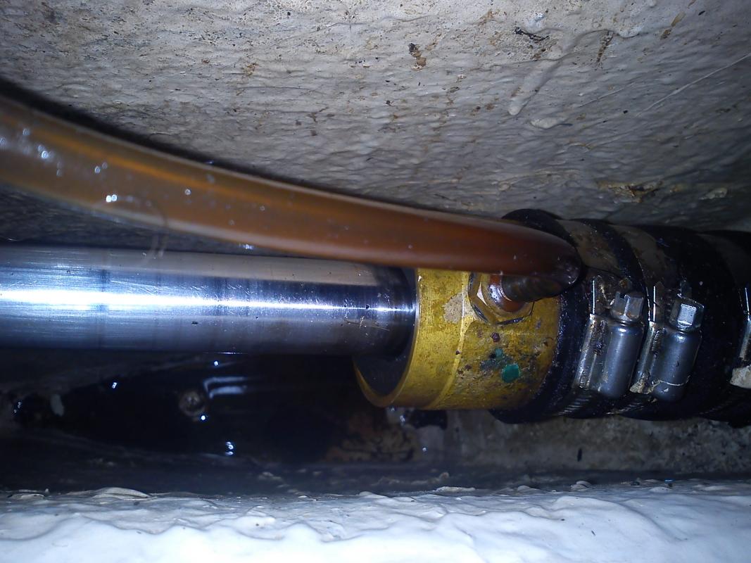

2. Propelleraxelgenomföringen tätas enligt förra ägaren med någon form av olja som man fyller på via en smal slang som är uppdragen till ett av stuvutrymmena. Vilken olja skall man använda? Fanns lite olika i båten, vet inte vilken som använts. SAE 90 skriver några? Hur högt skall man fylla den?

2 Axeltätningen är Yanmars typ. Du ska använda en tjock olja - kommer inte håg vad den heter - fråga i butiken de vet säkert. Man behöver en liten tratt för att fylla slangen. Fyll sakta så att luften kan komma ut. Håll koll på nivån - den ska vara över vattenlinjen.

2. Den oljesmorda tätningen skall ha växelhusolja till utombordare, finns i tub. Jag har satte en liten plastflaska på slangen 40 cm ovan vattenlinjen. Monterad den med en slangklämma precis lite under oljenivån. På så vis syns det tydligt om nivån ligger stabilt.
vilket den skall göra om inte det läcker ut olja utmed axeln.
