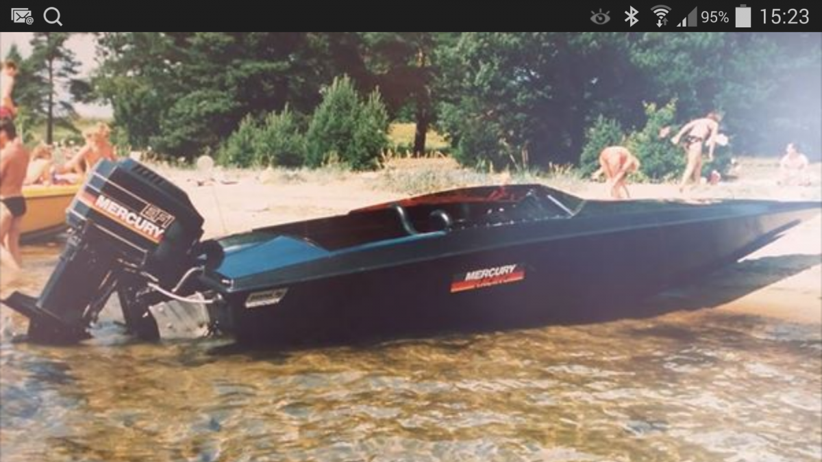

Har inte koll på vikten på en Johnsson V8, men det ska säkert gå.
När det gäller höjden för montering av motorn så kan du ju prova dig fram med en hydraulisk power lift. Men att ha centrum på propeller axeln ca 25-35 mm under bottenlinjen borde vara lagom. (mkt viktigt att du har ett växlhus med lågt vattenintag då (under torpeden) alt. ett separat intag vi rör på akterspegeln med slang till motorn + en propeller som är anpassad för att gå nära vattenytan. Kör gärna "rund" örade propellrar så får du en snällare o stabilare gång. Du behöver säkert inte ändra mkt i övrigt. Se bara till att allt sitter fast ordentligt med rejäla bultar (min. M12 men gärna M14) När det gäller flytkraft så kan man med fördel ha den "lös" men surrad ordentligt på 2-3 ställen per sida på båten. Markisoleringsskivor är t.ex utmärkta att använda + spännband.
Hydrauliska trimplan kan hjälpa, men de vanliga som finns o köpa i Sverige kommer gå sönder när du sätter fart i lite sjö. Men du klarar dig nog utmärkt utan trimplan.
Bifogar ett par bilder på "original" båten som vi testade oss fram på........... // Håkan

En sak till, se för guds skull till att du har en riktigt rejäl styrning innan du ger dig ut o provar! Ska inte finnas något glapp alls.

Ok det var bra att veta för det hade jag inte nån aning om. V8 inkl. rigg väger 270 kg hoppas braketen håller för det, den förra motorn vägde 100kg mindre. Det får bli en kraftig hydraulstyrning och rundörad propp. Hör av mig längre fram hur det gick med det hela.
Hur kan jag se dom bilder som du bifogade?
