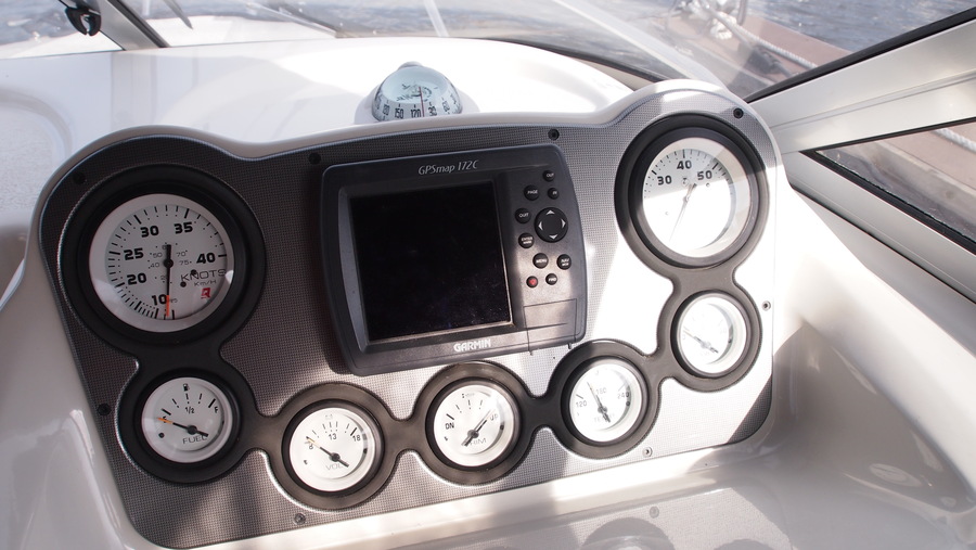

Jag är ny och nöjd ägare till en liten Ryds 18 DC från 2006. I båten sitter en Garmin GPSmap 172C som är för gammal för att uppdateras med nytt sjökort.
Eftersom det rör sig om mjukvara så trodde jag att man kunde få tag i en gammal version av digitalt sjökort som passar denna plotter, men efter att ha pratat med både Garmin själva och ett antal återförsäljare så verkar detta kört.
Jag behöver alltså köpa en ny plotter (som ska fällas in i instrumentpanelen) men problemet är att det är väldigt ont om utrymme (se bild). Jag blev sugen på en Raymarine A67 men efter att ha försökt mäta så är jag osäker på om det finns plats. Det beror på hur det ser ut bakom panelen.
Är det någon som har bytt plotter i en Ryds 18 DC eller vet hur det ser ut med plats längs med kanterna bakom instrumentpanelen?

Det blev en ny plotter och jag tror att jag fick största möjliga skärmen givet det utrymme som fanns. En Lowrance Elite  7M passade på millimetern :)
