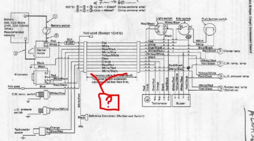

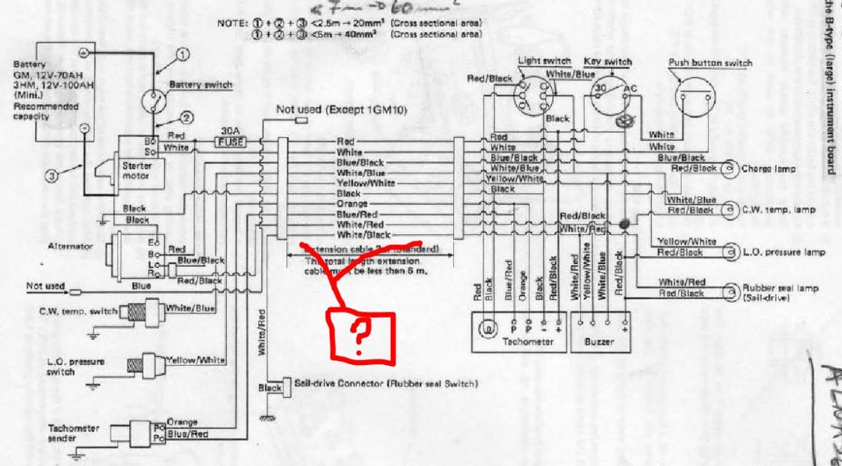

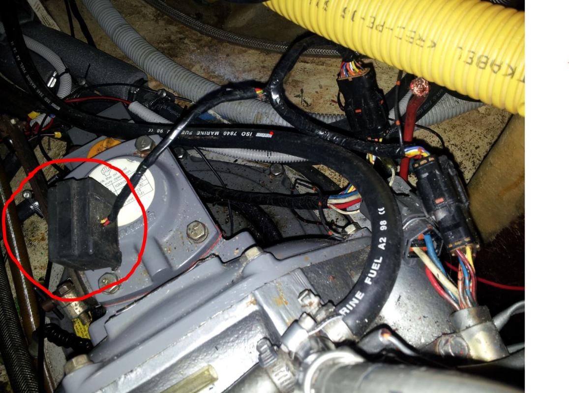

Svart låda Yanmar 3GM30?
Jag skulle behöva hjälp med att identifiera en svart låda som sitter mitt på kabelstammen mellan motorn och kontrollpanelen. Den är helt igengjuten med ett gummiliknande skal (utan kylflänsar el likn) och går inte att öppna. In i lådan går fyra kablar; svart, blå, röd/svart och gul/grön. Jag kan inte identifiera kablarna på elschemat. Någon som vet vad kan vara?
I boxen sitter ett relä som styr larmet för vatten mellan bälgarna. Om du tar bort boxen så avaktiverar du möjligheten att få larm vid vatteninträngning.
