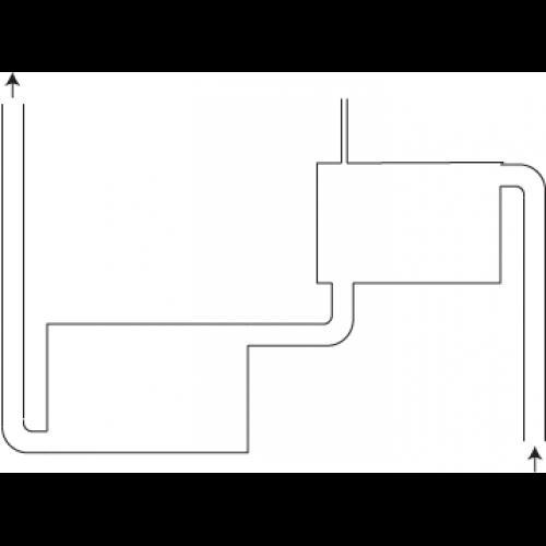

Det finns ingen nedre tank utan de sitter under skarndäcket i serie. 40 L bakom toan och 24L på andra sidan ruffskottet. De ligger på samma nivå. Tankarna jämnar ut varandra och Weman sitter på den lilla så jag har koll på nivån. Det blev en del funderande och svetsning men det är standardtankar. Ville slippa pump och kunna genomspola systemet utan att ta in slangar i ruffen. Bilden är förvrängd, men den lilla tanken ligger 10 cm bakom den stora.
Hej froppa74
Princpen hur jag kopplat samman tankarna i serie, fråga om något är oklart.
Jag har en “hög” tank men måste montera sugtömning. Tanken som slog mig nu är att man kanske skulle komplettera med ytterligare, lågt placerad tank och seriekoppla dessa!
Tanken nere behöver nog avluftas, annar blir det nog mycket kluck Vidare kan det vara praktiskt att kunna skölja rent tankarna, har du en handpump på toan blir det många pumptag för att fylla vid genomspolning. Jag skull nog inte ta bort sjötömmingen, men det beror på hur tillgången ser ut i dina hemmavatten.
