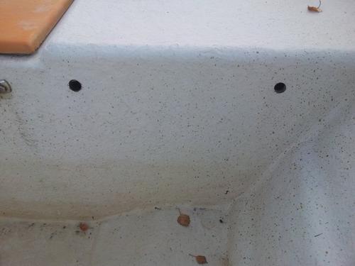

Hm..... Köpt en äldre Crescent 434 som jag tänkt att använda till Vertikalfiske bl.a.
Där är ett antal öppna hål 12 mm:s...... Kan man täcka igen dessa eller är det någon dränering eller dy ?
Hm....känns ju inte helt säkert - går nog bra.
Ingen som vet säkert och vad de är till för ?
Tacksam för svar !
Två sitter i motorbrunnen ( mot sitsen ) och två på den lodräta sidan där man sitter och kör och sedan är det två på toften ( en på var sida om den uppfällbara sitsen i mitten ).

Hålen är ventilationshål, jag är osäker om det var så orginal men ventilationen är nödvändig. Det största felet med gamla crescent båtar är att plywooden ruttnar innifrån helt enkelt. Det kommer helt enkelt in fukt via porerna i plasten eller ifrån en dåligt armerad dubbelbotten, denna fukt försvinner inte utan stannar innuti tofterna. Detta gör att en ruttningsprocess inleds. Hålen uteblev på några crescentmodeller och det där problemet uppstod. Mitt tips är att gjuta igen hålen med båtplast och sedan borra upp ett större ventilationshål i alla tofter och sedan sätta i ett ventilationsgaller. Din båt kommer må mycket bättre av det.
Min båt fick vi riva hela aktertoften pga dålig ventilation. All frigolit var riktigt sur och plywooden kunde man trycka sönder med fingerspetsarna.

Visst är det liknande hål?
Jaja men - det är ett antal sådana hål det gäller.
Tackar för informationen och tipset !
Det är inte hål för att flytta eventuellt regnvatten? Bättre om du har bilder på det. Kan vara riskfyllt att borra hål upptill, vissa båtar byggdes ju med luftfickor under tofterna för att de inte ska sjunka vattenfyllda.
