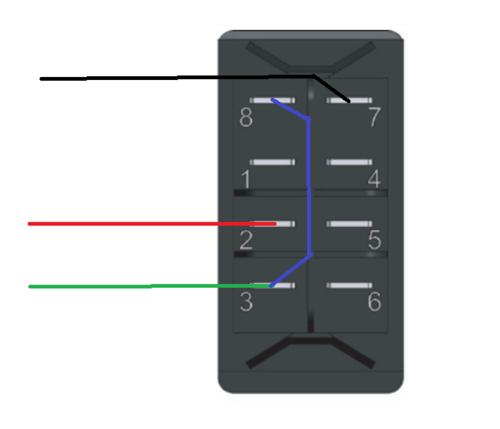

Har kopplat in flertalet strömbrytare förut men aldrig någon med lysdiod. Tyckte inte att det verkade så svårt men dioden lyser hela tiden?!
Har köpt tre ROCA strömbrytare med on/off funktion som min tanke var ska ersätta länspumpsknappen, lanternknappen samt on/off på ankarspelet. Jag vill att det bara ska lysa när någon av dessa är aktiva/på och inte hela tiden, för då kan ju ha som jag har idag.
Har kopplat enligt schemat nedan.
Hoppas på hjälp!
Ser inget schema men det verkar ju som du kopplat matningen till dioden FÖRE brytaren istället för EFTER som du vill ha det..
Tack! Tyvärr blev kopplingsschemat väldigt litet men det ligger uppe i höger hörn såg jag nu.
Har kopplat nr8 till plus, nr 7 till minus, 2 och 3 har jag kopplat som det satt i den tidigare brytaren.
Jag är inte riktigt med på hur Du menar tyvärr
Aaa.. Du menade texten, jag trodde det skulle finnas ett riktigt schema. Du ska koppla plusmatningen tilldioden, nr 8, från plinten som är bruten, nr 3. Då kommer det funka som du vill..
Hm menar du att jag ska byta plats på nr 8 och nr 3?
Nr8: Pluskabel till batteriet
Nr7: Minuskabel till batteriet
Nr2: Kabel från x
Nr3: Kabel från y
Ursäkta min rörighet!
Ingen fara :) Roca har tänkt sej att batterisidan ska va på plint 2, förbrukaren ska va på plint 3. Vill man att dioden ska lysa endast när förbrukaren är till så kopplas plussidan på dioden från plint 3, vill man att den ska lysa hela tiden kopplar man från plint 2.
Du kanske inte vet vilken sladd/plint som kommer från batteriet och vilken som går vidare till förbrukaren. Så om du tar plusmatningen till dioden, 8, från plint 2 i nuläget så skifta till plint 3 eller vice versa så kommer du skifta funktion på dioden..
Har nu provat att bytat plats etc och inget fungerar så jag tolkar det som att jag fortfarande inte hänger med på hur du menar :(
Bifogar 1 bild om hur jag har kopplat för att Du kanske lättare kan förklara för en idiot som mig :)
En bild säger mer än tusen ord :) Så här ska det se ut för att det ska bli som du vill. Röd från batteriet, Grön till förbrukaren, Blå sladd tänder dioden när brytaren är till. Svart sladd är minus till dioden. Om du inte vet vilket som är matning och vilket som är förbrukare så kan du få skifta den blå sladden från 3 till 2 om du gjort tvärtemot va Roca tänkt :)
Kul att du fick det att funka till sist :) Man kan ju tycka att Roca kunde dragit blå sladd internt i brytaren men saken är den att olika kunder vill ha olika funktion på dioden. En del vill att dioden ska indikera om brytaren är till eller från som du medan andra vill att dioden ska lysa i mörkret så brytaren är lätt att hitta. I det sistnämnda fallet kopplar man dioden via t ex instrumentbelysningens brytare eller tändningslåset. Genom att låta dioden ligga separat så kan kunden koppla diodens funktion precis som han vill..
