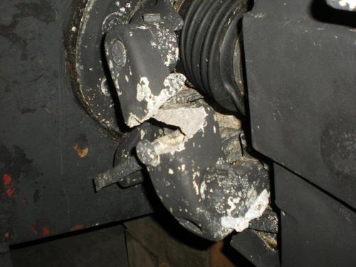

Kjelle11 0 Postad 9 Oktober , 2013 Jag har skada på drev och trimplan. Ingen aning hur skadan uppkommit, kan bara konstatera faktum. Se bild. Fick svar från försäkringsbolaget idag, se nedan; Hej Kjell jag var förbi igår och kikade på ditt skadade drev och trimplan. Jag kan bara konstatera att styrgaffeln har gått av på babord sida. Trimplanet har plastinfästning i staget gått av och släppt på styrbord sida alltså olika sidor. Hur är detta möjligt? Hur detta kunnat ske vet inte jag. Dana drevet är ifrån -81 dvs 32 år. Kan det handla om ren materialutmattning? Finns inga andra skador på dreven som tyder på någon form av kollision typ färgavskav eller skrapmärken. Med dom uppgifter som ligger till grund i skadan kan inte jag se att det handlar om en ersättningsbar sjöskada. Du får helt enkelt skriva en redogörelse vad som har hänt och när i såna fall så får vi ompröva ärendet, bifogar en skadeanmälan. Kan nämna att varvet undersöker om det går att beställa en styrgaffel ifrån USA, att byta den verkar inte vara något jätte jobb. Du får givetvis gärna slå en signal. Åberopa skadenummer vid kontakt med oss. Jag har bara teorier hur det kan gått till, antingen som handläggaren säger eller att jag gått på en stock eller dylikt som gått på drevet och vänt sig och slagit i trimplanet. Tycker nämligen att det verkar långsökt att både drev och trimplan gått sönder av utmattning på en och samma gång. När jag nämde det för handläggaren, menade han att då borde det var skada på propellern. Någon här som har någon annan teori? Dela detta inlägg Länk till inlägg Dela på andra webbplatser

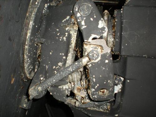

Kjelle11 0 Postad 10 Oktober , 2013 Fler foton 1-4 Dela detta inlägg Länk till inlägg Dela på andra webbplatser
Kjelle11 0 Postad 10 Oktober , 2013 Foto 2 Dela detta inlägg Länk till inlägg Dela på andra webbplatser

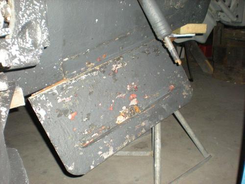

Kjelle11 0 Postad 10 Oktober , 2013 Foto 3 Dela detta inlägg Länk till inlägg Dela på andra webbplatser

crabfish 62 Postad 11 Oktober , 2013 Hej De flesta försäkringsbolag har åldersavdrag och efter 32 år blir det inte mycket om det ska ersättas. Ofta finns det inte med ersättning förutom vid olyckor / påkörng grund mm. Alltså typ bilars maskinskadeförsäkring saknas ibland. Och sedan exempelvis från Atlantica så står det följande. Ovanstående värderingstabell gäller förutsatt att utrustningen var felfri omedelbart före skadan. Vilket du skulle få svårt att bevisa då det är som de är inne på skador på olika sidor. Men visst är det tråkigt när föräkringsbolagen inte är den hjälp man trodde de skulle vara efter all premia man betalat in. Själv varit med om en trasig bälj på mitt derev som gjorde att stödlager skar ihop och drivaxeln blev förstörd och då var båten bara 3 år gammal. Trist att då upptäcka at försäkringen inte täcker sådant. Jag tror du kommer få svårt att få igenom något med ditt försäkringsbolag då du inte kan redogöra för det som en olycka eller påkörning. Troligen bäst att gå vidare och lösa det själv. Dela detta inlägg Länk till inlägg Dela på andra webbplatser
Gäst MaxSchmeling Postad 11 Oktober , 2013 Visst skulle det kunna vara materialutmattning men att både drev och trimplan kollektivt skulle rasa ihop vid samma tidpunkt känns duktigt långsökt. Men visst, allt kan ske. Vi hade en flott italiensk spiskåpa där lamporna dog exakt samtidigt. Det var svårt att hitta felet eftersom ingen trodde att bägge lamporna lagt av unisont. Kanske en långsökt liknelse men allt konstigt kan ju ske... Jag känner exempelvis en kille som fick ut ersättning från sitt försäkringsbolag - bara det du... Skämt åsido, jag tror att svaret du fick av Crabfish är precis hämtat ur den bistra verklighet vi lever i och att det är nog bättre att lösa det själv eller slåss till sista blodsdroppen för det lilla du kan få ut. Trist som f-n och det är inte alls svårt att förstå frustrationen. Dela detta inlägg Länk till inlägg Dela på andra webbplatser
