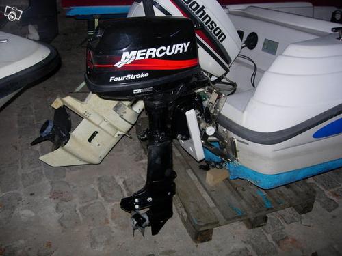

Jag såg att du hade ju en extra motor på din båt. Skickar en bild på min nyinköpta motor, tack för tipset om långriggen, kände på mig att det kunde bli lite knas med en kortis....Det blev en långriggad. Frågan är vart jag skall fästa min motor? Tycker du att jag skall ta bort badstegan och sätta fast fästet på den sidan (fick mé fästet på köpet)? Tror att det kan vara enklare och ha den på stegsidan (vänster) då kablaget/styrningen kommer från högersidan. Vad behöver jag tänka på när jag sätter fast fästet? Antar att det är viktigt att den skall hamna på rätt höjd i jämförelse med båtens botten. Men då bottnet i denna båt är u format och inte lika plant som på båten som säljaren hade så vet jag inte vad jag behöver tänka på vid monteringen. Jag vill kunna lyfta ur mororn då man kör med den stora motorn. Säljaren sade att det vore bäst o ha kvar stora motorn i vattnet då man styr, för det skulle hjälpa till som ett extra roder. Lägger in ett foto från båtens bak. i mitt andra inlägg
Så här ser baken ut. PS: Har någon tillgång på foton från sin extramotor från närmare håll? Vill gärna se hur styrningen ser ut hemmabygget

hej låt badstegen vara kvar och sätt motorn på andra sidan. motorns höjd placering får du kolla på plats häng motorn i nerfält läge och motorfästet max i upp fällt läge och kolla sen att den lilla motorn är åvan för botten. det är bäst om den lilla motorn kan hänga som vanligt när du kör fort.den stora motorn ska alltid vara nerfäld

Det låter bra. Så jag skall inte tänka på hur långt ner min nuvarande motor hänger? Jag skall montera den så att vingarna på 5:an ligger läng samma höjd som båtens botten i linje med vart riggen på 5:a befinner sig? Nu blev det lite krångligt även för mig att förstå vad jag menade :roll:

den stora hänger bra där denn är se till att den lilla motorn hänger fritt när du liger och planar så blir det bra kolla på www.outdoor.se/sportfishnews där finns massa om trolling och kort på båtar
