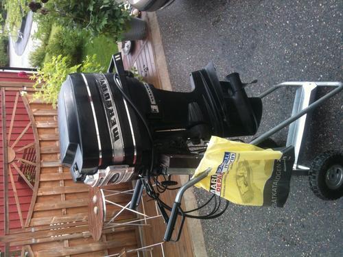

Hej alla, jag har en Mercury 35hk (okänt årtal) som jag precis har köpt. Fick den billigt pga att man behövde byta impellern. Har lossat tre bultar och det sista ska sitta under trimfenan, men hur får man bor fenan? Sitter en insex-bult ovanifrån, kan det va den? isåfall är det kört för den är runddragen..Kanske en dum fråga men enorm tacksam för alla enkla svar :-) /S
Skruvar kan gömma sig under offeranoder, så plocka bort dem och kika under.
Sitter bultad uppifrån, genom ett hål i vissa fall täckt av en plastplugg.
Går att borra bort bultskallen, gängan sitter i trimfenan.
