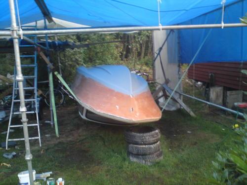

Total renoverade både botten och skrovsidorna så jag valde att vända min upp och ner mha ställning och två stycken spännband. Snorde sedan runt båten i spännbands-vagganoch la den uppochner på bockar samt bildäck.
Kunde både slipa och måla både skrovsidor samt botten och komma åt överallt.
Din egna model med pallar eller bildäck alt, bockar och en sida i taget tror jag dock är absolut enklast.  Lycka till !

Ser ut o va ett riktigt gott resultat :) hur gjorde du när du vände båten?Manskrayt eller använde du vinsh eller något?
