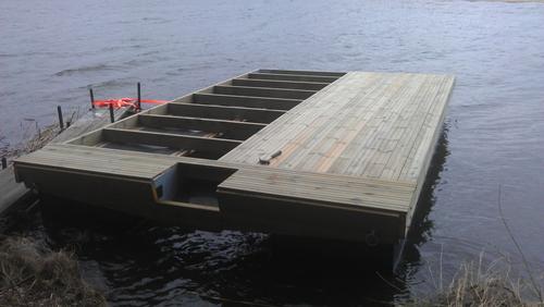

Själv har jag en flotte 3.60*6 där jag byggt en bastu på och för att undvika att den lutar pga den extra vikten i ena änden har jag fäst 2st vattenfyllda 200L fat under flotten på motsvarande sida. och detta gjorde jag med spännband. Viktigt dock att inte välja de billiga banden då dessa töjer sig i vatten men det kanske inte gör något i ditt fall då dina fat inte väger något men i mitt fall så var jag tvungen att ta till lite proffsigare saker.
Bifogar en bild under bygget där du kanske kan få lite tipps på motorfästet. Mina flytelement köpte jag dock färdiga.

Så du sätter alltså fast motorn på en vanlig bräda? Håller det verkligen när den ska knuffa en flotte på över 1 ton?
Vad gick dina flytelement på? Om det inte skiljer allt för mycket är det ju bättre att köra på såna.
Vanlig bräda, nja en ganska kraftig bräda med tvärslår till nästa regel. Jag har på denna flotte kört över matriel till en friggebod som vägde 3ton plus vikten på flotten ca 600kg. Detta med en 4hk motor. Det gick inte fort men det gick. Jag köpte allt i en byggsatts kostade 25.000:- och om du bara köper flytelementen så tror jag du får lägga ut ca 18.000:- för dessa plus transport från Söderhamn. Enligt leverantören så ska den klara en 10hk motor.
