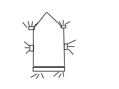

Hejsan har precis köpt mig en båt med trailer. Det är en gammal egentillverkad trailer och elen är inte riktigt ok tycker jag, dom har inte kopplat med bakljus tex utan satt det på fram och sidolamporna på kärran. (se bild). Så jag undrar helt enkelt måste jag ha fram och sido belysingen? Om jag måste hur ska jag koppla då? för har satt ihop fram och bakljusen men då går säkringen på bilen. Mycket tacksam för svar. Kan tillägga att det är vanliga spollampor som sitter fram och på sidorna.

Ok då är ju bara frågan hur jag ska koppla in det? För jag har ju haft fram och bak inkopplat men då går ju säkringen på bilen. 10A. Jg hade tänkt besikta den. Kanske kommer åka ett par mil med den och har ingen lust att få böter :)
Ska kika lite mer på den, kom på att jag har inte kollat ljusrampen bak, dom innan kanske har kopplat lite galet, det enda jag vet är att bromsljuset funkar iaf. men tex så hade dom kopplat vänster blinkers till höger och tvärtom. vet inte hur man lyckas egentligen :P
Om säkringen går för dig när du kopplar in lamporna så har du troligen en korsslutning mellan +kabeln och gods (jord). Säkringen går inte pga att du har för hög belastning.
Det finns att söka på släpvagnskontakt och inkoppling på google för att hitta scheman hur det skall vara kopplat. Du drar ju kablar till pluspolen på lamporna medan jorden kopplar du mot gods, se till så det blir ordentlig kontakt mot godset genom att slipa med smerjelduk.
Ok då måste det vara något i ljusrampen som gör det. Schema har jag redan skrivit ut så har bytt hela vägen förutom i ljusrampen. Kanske kollar på det i helgen. Tack för alla snabba och bra svar. Återkommer om jag fastnar någonstans :)
