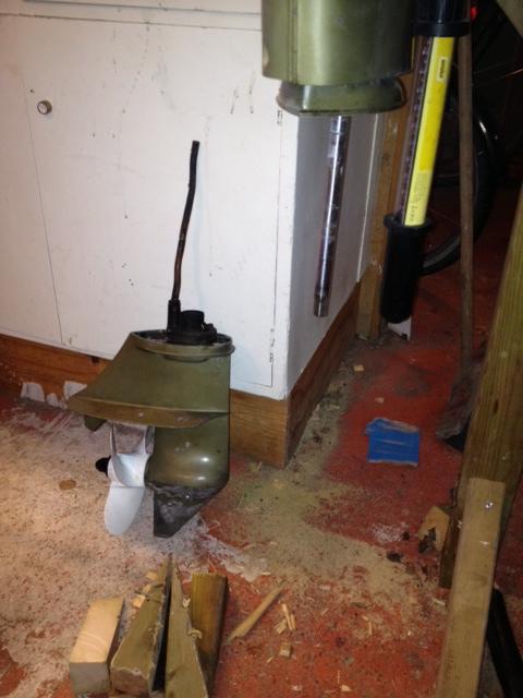

Jag har nu fått tummen ur och drivit ner mitt växelhus med ett par träkilar. Inga ondöiga märken i alut och en fin kavplatta men det tråkiga är att axeln lossnade i underhuset och inte uppe i riggen. Jag har aldrig tidigare varit med om detta då alla mina drivaxlar valt att lossa uppe vid motorn.

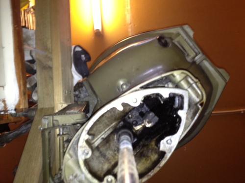

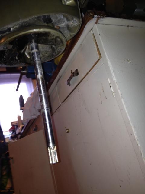

Splinsen ser trots allt ut exakt som de man ser uppåt ph i vanliga fall, men är det något problem att återmontera tror ni?

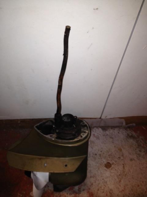

Ett problem ser jag redan nu. Jag har lyckats böja kopparröret från vattenpumpen, så detta måste troligen bytas för att någonsin kunna passa in det där uppe igen – eller vet ni om det brukar vara lite krokigt(?). Lite struligt blir det att också att passa in kylvattenröret samtidigt med drivaxeln – fast från olika håll, så att säga.

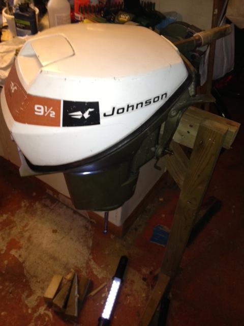

Tacksam för alla erfarenheter från att dela axeln från fel ände, kan sitt underhus anatomi eller bara vill spekulera med mig! Laddar upp ett antal bilder så ni ser förödelsen och vilken motor det rör sig om.
Det krokiga kopparröret utan den axel jag velat se..
