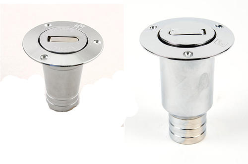

Det talas en del om adaptrar men jag vet inte hur den ser ut. Dock verkar det som om det konformade munstycket klarar bägge däcksbeslagen på bild.
Skall det nya cylindriska munstycket komma till sin rätt krävs den nya 8099 standarden. Är det nån som förklara eller har en skiss hur munstycket ansluts till beslaget.

Nu fick jag napp  och så här ser det nya munstycket ut.
Ni som nymonterar sugtömming se till att få det nya cylindriska ISO 8099:2000
Dessa finns hos samtliga stora handlare i Stockholm, men personalen vet inte skillnaden är min erfarehet av de jag talla med så se till att få rätt modell!.
