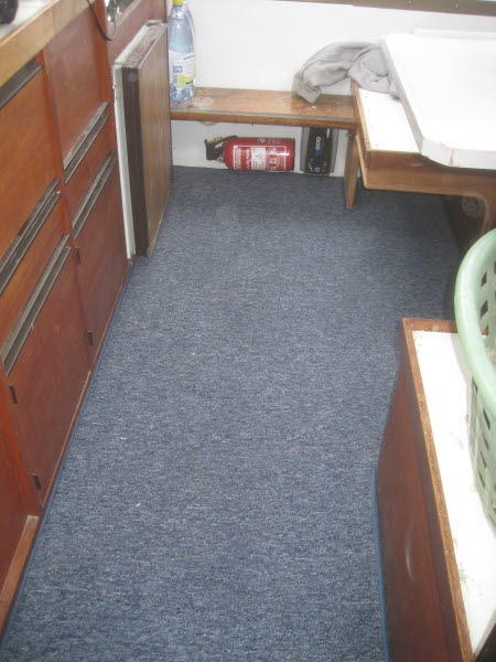

toaen 510 Postad 24 Juli , 2012 La ny durk i däcksalongen på min motorseglare. Valde en sån plyfaskiva som man lägger på släpkärror mm. Ett visst halkskydd i sig. Tror det är den de kallar för Slitskyddsplywood http://www.boandren.com/?productID=137&categoryName=Plywood&productCatID=5&catID=25 Det finns visserligen durkplywood http://www.boandren.com/?productID=125&categoryName=Plywood&productCatID=5&catID=25 men jag skulle ändå ha en heltäckningsmatta ovanpå så jag tyckte inte att det gjorde nåt att durken inte var så vacker - det är inte skepparn heller. Dela detta inlägg Länk till inlägg Dela på andra webbplatser
toaen 510 Postad 24 Juli , 2012 En heltäckningsmatta döljer mycket och ger väl även en liten ljuddämpande effekt. Dela detta inlägg Länk till inlägg Dela på andra webbplatser

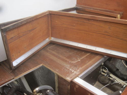

toaen 510 Postad 24 Juli , 2012 Till soffbygget kan du använda furuplyfa om du skall måla den. Har du mahogny eller teak i den övriga inredningen så finns det ju även sån plyfa. Fast den är ju dyrare. De flesta plyfasorter är nog limmade med vattenfasta limmer idag. Till reglar i konstruktionen kan du ju använda furu, fast det duger säkert även med lister av gran som det ju är i vanligt snickerivirke. Sen kan man jy sätta lite touch pådet hela meden och annan list av teak eller mahogny tex föratt hålla dynorna påplats. Du kan ku kolla på några bilder här. http://thallatha.blogspot.se/2012/04/durkhojning.html Byggde om en av defabrikstillverkade bänkarna så att de passade den nya i inredningen. Där ser du hur gedigert norska Fjordvarvet bygger . Fast när det är ihopskruvat håller det gott. Senast ändrad av toaen | 24 juli 2012 | 19:16 Dela detta inlägg Länk till inlägg Dela på andra webbplatser
NiclasJ 0 Postad 24 Juli , 2012 Nej just nu så ligger det en matta ovanpå trall, som i sin tur ligger i på reglar. Mattan kommer att åka sin väg. Eftersom det kommer utsättas för vatten så är jag annars rädd att det blir förstört, och extra isolering är väl alltid bra, men hoppas att isoleringen till motorn kommer att räcka till när jag väl gjort om det! Sen år tanken att om man väl gör om en soffa så kan man kanske lika bra göra vid durken också och installera en länspump. Jag förstod inte riktigt, anser du man kan använda vilken plywood som helst så länge man skall måla den? Eller skall det fortfarande vara anpassa för sjön? Perfekt, kan behöva alla tips och inspiration jag kan få! /Niclas Dela detta inlägg Länk till inlägg Dela på andra webbplatser
