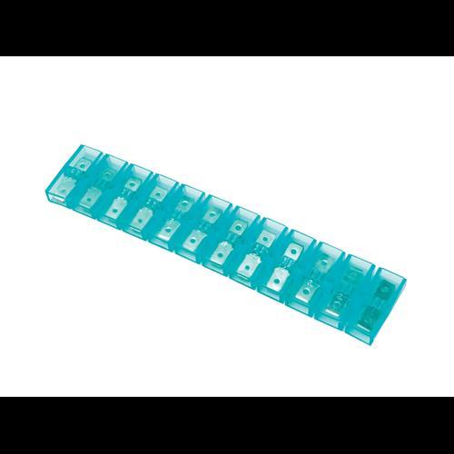

Och de här: http://www.biltema.se/sv/Bil---MC/Bil-tillbehor/Bil-el/Sakring/Sakringshallare-35642/
Kopplingsplint och säkringshållare är inte samma sak. Säkringshållare för flatstift finns det massor av...dock finns det inte många kopplingsplintar. Den jag länkar till är den enda jag hittat som fungerar som plint. Dock är den inte speciellt bra eftersom alla kablar står rakt ut från den så det går inte att göra speciellt snygga, och överskådliga, installationer med den.
Flintstone: den har jag sett men det kommer (som du säger) inte att bli speciellt snyggt och överskådligt.
brstfanp: jag letar efter en med en hel matarskena i ena änden och utgående flatstift i andra änden. Jag har en sån nu men behöver en med flera säkringar. Matarkabeln från batteriet ansluter direkt till matarskenan vilket gör det enklare och prydligare.

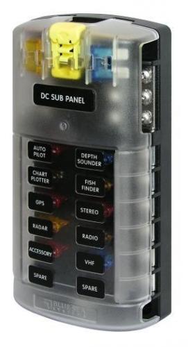

En sak man kan göra (om man nu måste köra med flatstift) är att använda en sån som på bilden och bygla ena sidan tillsammans med matningen från batteriet. Det blir lite pyssligt och det går åt en del flatstift och kabelstumpar men det fungerar.
