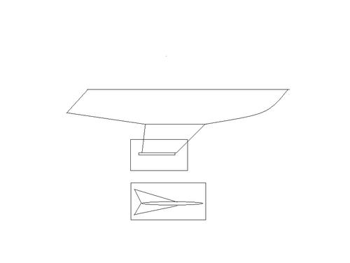

Att placera masten så långt förut som möjligt på fotskenan (om man har någon sådan) att sedan ha en ballasttank förut hjälper till oxå man skulle kunna prova med trimplan vid akterspegeln för att få bort virvlarna vid släppet alltså förlänga akterspegeln vid vattenlinjen. kan enkelt provas fram med plastskena i vinkelprofil som fästes med dubbelhäftande tejp för att prova ut detta. man skulle kanske prova med vingköl oxå? borde inte vara så svårt att svetsa dit två svepta vingar med lite lyft i botten på kölfenan /Wille :shock:

Hur skulle en vingköl påverka en magnums uppträdande? kan den bli mera kursstabil, långsammare, kan den skapa ett lyft, eller är det bara en utopi att det skulle ge något alls? kanske bara bryderier i mitt huvud. /Wille
Gäst mats
jag vet att det fanns en MY helmsman på västkusten som dom hade satt en liten kölvinge på. dom sa att det gjorde skillnad och jag vill minnas att den gick högre i vind, men jag fick aldrig till fälle att se hur det hela såg ut / mats
