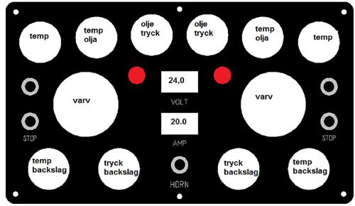

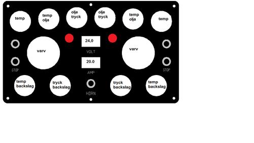

tänkte göra en instrumentpanel till båten.
undrar om någon har tips på hur man gör alla dessa hål jämna o fina utan att skada den rostfria eller aluminiumplåt som jag tänkt att annvända. det blir inte mycket matreal kvar mellan mätarna.
bifogar utkast på tänkt layout
önskar även tips på hur ni har gjort samt placering. om det är något jag missat

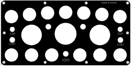

ett utkast från tyska sidan,
mycket uppskattat. så kan man ha koll på priset för varje moment man gör yes

i styhytten finns det bara startknapp och stoppknapp, varvräknare och oljetryck-backslag.
därför tänkte jag uppgradera lite
Ah, min tanke var bara att OM du skulle ha tändlås i panelen så är det inte optimalt att ha en mätare under eftersom man ofta vill ha någon slags nyckelring som då skymmer mätartavlan...det var bara det...smiley

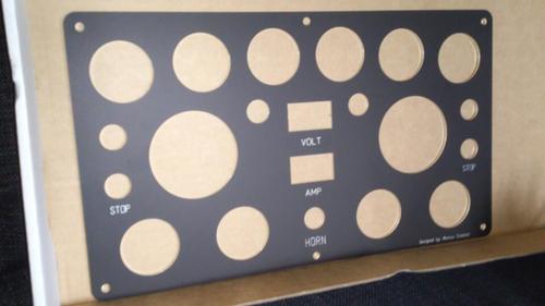

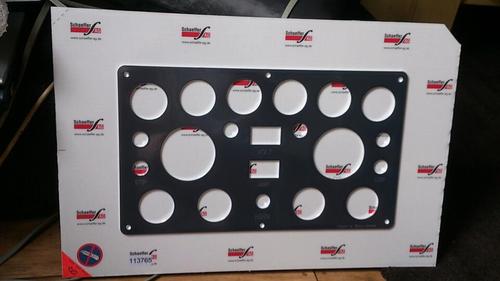

Då var den hemma smiley
mycket nöjd. riktigt stabil när jag ökade  tjockleken, går gå ner nån mm om man vill. nogrant pakiterat var det också.
kom med ups hem till dörren

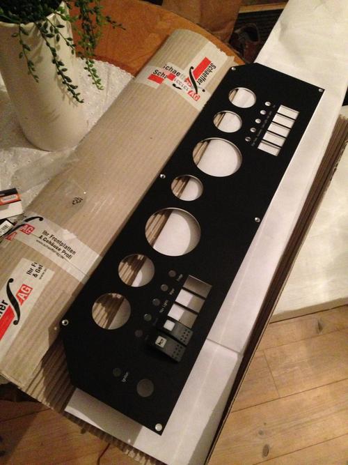

Tänkte bara att jag skulle visa upp min nya fina panel som jag beställde från Schaeffer i  Tyskland. Fick hem den på mindre än en vecka efter det att jag beställt den.
