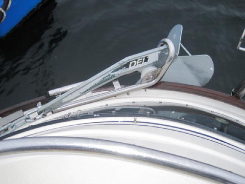

Huvudankaret är för närvarande ett Deltaankare. Populärt ankare idag som säljs till skapliga priser.
Jag har ett 10 kg Deltaankare till min 4,5 tons båt, men det hade jag till min Storfidra 3,1 ton också. Hade egentligen tänkt köpa ett 16 kg men jag tyckte det var för stort då jag ville ha det placerat på aktern.

Om det bara är för tyngden kan du i princip ha vilken kätting som helst, som Westfjord26 skriver. Om du kollar på min bild på ankaret i inlägget ovan kan du se att jag har en kätting med långa länkar. Man tar det man har. I den bohuslänska skärgården duger det gott. Skall man ankra ofta och på mera utsatta ställen kanske man vill ha lite mera klass på kättingen hållfasthetsmässigt.
