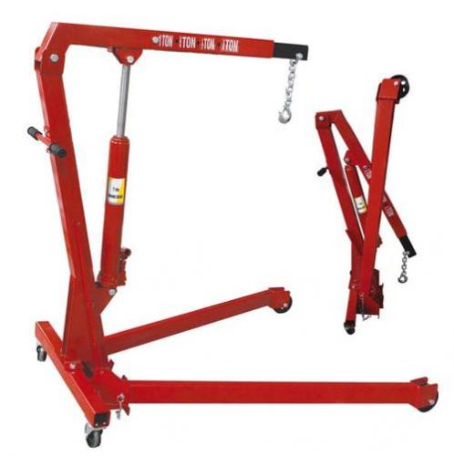

Lyfte också av min Mercury fyrtaktare som vägde 112kg förut. Eftersom jag hade sommarstuga med plats för massa grejor så införskaffades en verkstadskran och en tyresö motorkärra.
Hade lite funderingar om att lyfta för hand men kom fram till att kostnaden vid en evetuell tabbe skulle bli omfattande så det blev kran.
