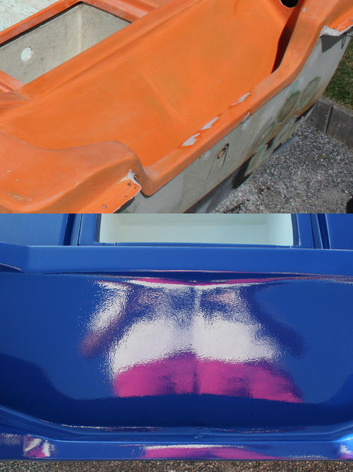

Jag börjar med lite före- och efterbilder sen kommer bilder från själva arbetet för den som är intresserad.
Svårt att se hur risig den var iom att bilderna är så små här på MG. Men det var sprickor i golvet (vatten under) och allt på hela båten var riktigt risigt, förutom motorn som bara lackats om och som fungerar riktigt fint trots sin ålder (1997).

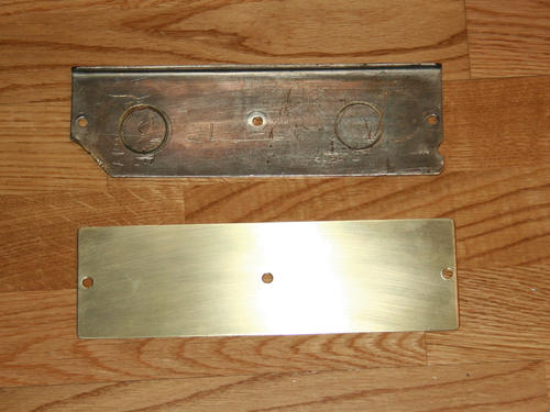

Kort summering av det som är gjort. Hela båten har slipats, varenda liten yta. Flera lager grundfärg, gelshild plus på det bara laminatet och gelshield 200 över hela båten, 5 lager under vattenlinjen. 2-komponentsfärg utvändigt. Interdeck invändigt. Nybyggt golv sittplatser i mitten. Ny ruta och ny ställning till rutan (jag gjorde en ritning och lämnade iväg den till en smed som byggde ställningen i rostfritt stål som jag sedan polerade upp). Alla beslag och skruvar på hela båten är nya. Ett hundratal skruvar, muttrar och brickor för några tusen kronor!
I princip varenda del på båten är utbytt. Det enda som monterades tillbaka var motorn med reglage och styrning mittkonsolen som lackades om. Annars är allt nytt!
Jag blev själv förvånad över att det blev så pass bra glans.
Det tog ett tag att få bort målarfärgen, för det var faktiskt målarfärg.
Mitten: som den såg ut innan jag började
Vänster: slipad
Höger: färdigmålade

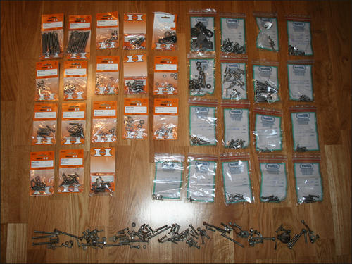

Nya rostfria skruvar m.m. Gamla skruvarna m.m. i underkant.

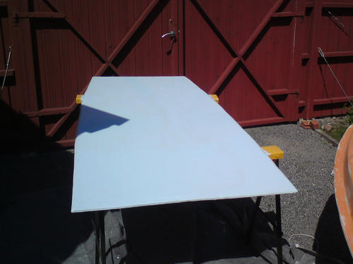

Nya golvet. Fasades av i kanterna och målades med gelshield plus på undersidan.
