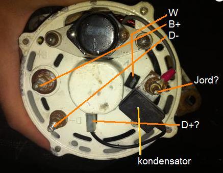

Generator hjälp.
b = till batteri
d = till kontrolllampa (viste jag inte innan men google is my friend)
w  = är ju till varvräknaren.
Sen sitter det ju en skruvkontakt brövid w som går ner i generatorn vad är detta??
är lite fundersam.
Det verkar ju vara ett alu skrov på denna generator.?
Vad jordar jag denna då?
Hittar b
Och d men inge d-
Men D- syns ju på ditt foto?
B och D- borde vara grova anslutningar pga hög strömstyrka. D däremot går ju via laddlampan till tändningsplus, bara 3-4 W dvs 0,25-0,33 A.
B anslutningens genomföring verkar tydligt isolerad från höljet, men inte D- och den andra grova anslutningen? Kan det vara en extra jordning? Syns inte vad som ev står under avstörnings-kondensatorns anslutning.
/ Thomas
ja nu ska jag försöka skriva lite bättre tydligt utan iphone.
D- som du pekar på är D ser ut som - men tittar man nära så är det ett där
Så jag har hittat alla punkter som du markerar frågan är punkten på din bild som är marerad med Jord? är den som jag också tror är trolig jord men kan jag veta detta till 100%???
// Patrik
Nu när du säger det så kan jag se att det faktiskt står D .
Det mesta talar som du säger för att det jag kallade jord? är D-, kondensatorns plåtanslutning brukar vara jordad och anslutningen är grov.
Har du lossat kondensatorn, tycker mig se ett minustecken sticka fram nära W-anslutningen? Kanske står det faktiskt D- upp&ner under plåten?
Har du möjlighet att ohm-mäta så kan du nog mäta likriktardioderna mellan B och D- , sitter som i figuren och digitala multimetrar brukar ha ett särskilt diodtestarläge.
(Själv hade jag vågat mig på att koppla även utan mätning, är tillräckligt övertygad om att jord? faktiskt är den eftersökta - troligen icke höljesanslutna - Dminus.)
/ Thomas
Edit: De grova lindningarna kortsluter, så kretsen blir ju helt enkelt 3st parallelldioder i serie med 3st andra parallelldioder mätt mellan B och D-.
Senast ändrad av Thomas-1 | 15 juli 2011 | 14:02
Hmm ... man skulle eventuellt kunna använda en svag 12V glödlampa i stället för multimeter, men eftersom regulatorns strömförsörjning också ligger mellan B och D- så är det kanske onödigt riskabelt att polvända samt köra ens en såpass liten ström. Fasen vet hur elektroniken är kopplad nu för tiden?
En digital multimeter däremot använder en ytterst pytteliten strömstyrka, men är lite knepig att använda för just diodmätningar.
I diodtestläget visar de faktiskt framspänningsfall - alltså inte ohm enligt sajten nedan.
I ditt fall runt 1,4V eftersom de två seriekopplade 3diodgrupperna bör ha 0,7 vardera. (Parallellkopplingen i sig påverkar inte 0,7V-framspänningsfallet som man kanske kan tro, däremot så förgrenas strömmen och 3gruppen tål därmed högre strömstyrka än en enskild diod, om jag fattat rätt.)
http://www.allaboutcircuits.com/vol_3/chpt_3/2.html
Säg det ämne som inte jag kan trassla till ... :-)
/ Thomas
