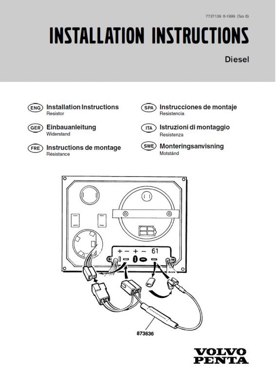

Men en bättre lösning saluförs av Volvo Penta i from av artikelnummer 873636, kort och gott ett 33 Ohms effektmotstånd som parallellkopplas med laddningslampan. Då flyter det alltid en liten ström stor nog för att ge varvtalspulser via W.
Behöver jag tillägga att VP i vanlig ordning värderar den mer än sin vikt i guld?, över 700kr för två kontakter, 50cm kabel, lite krympslang och ett effektmotstånd!!!?
https://www.marinepartseurope.com/sv/volvo-penta-873636-motstand.aspx
Jag tillverkade en exakt likadan men till ett betydligt lägre pris. Jag använde ett 5W effektmotstånd på 33 Ohm och nu är nålen på varvräknaren stabil.
