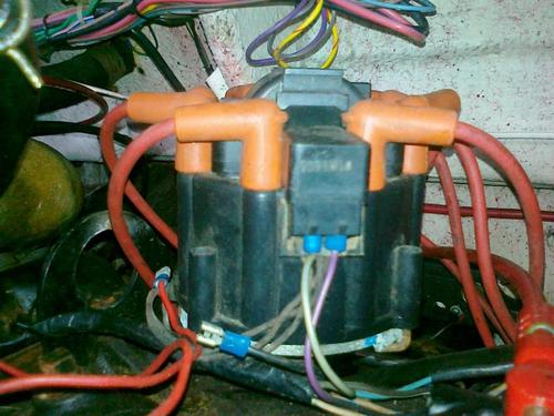

Nu när jag har försökt koppla in generatorn så upptäckte jag att den röda smala kabeln som gick till den gammla generatorn leder till en strömbrytare på instrumentpanelen, är det rätt? sen följde jag den lila kabeln från tändningen och den går till en kabelnätkontakt som sen går vidare till fördelardosan. Men var är då den rätta kontakten som ska gå från tändningen till generatorn? Jag bifogar några bilder!
Ingen som vet vart man hittar kabeln som går från tändningen som ska kopplas på generatorn? brukar den inte vara lila? måste jag dra en ny kabel från tändningen??
Mvh Micke
Har troligen missat något i den här tråden. Varför är du osäker på kablarna? Har du tappat bort de två bland en massa andra?
Om du nu bara har två skulle sätta den tjocka kabeln till generatorns B .
Den tunna kabeln till Ignition .
Sen drar du en ny kabel till batteriets pluspol och kopplar den till sense.
Är jag helt fel ute?
Förklara varför du är osäker.
Jag blir osäker om den gammla generatorn var kopplad rätt! Den tunna kabeln som satt på den gammla generatorn leder direkt till en strömbrytare på instrumentpanelen, alltså ingen kabel var kopplad från tändningen. Så därför undrar jag om jag behöver koppla kabel direkt från tändningen för att det ska vara rätt? Det är väl så det brukar kopplas om jag har förstått det rätt?
Kabeln är kopplad till knappen närmast tändningen!

Jag förstår. Det verkar som generatorns Ignition tidigare bara var kopplad till en strömbrytare och inte till en glödlampa. Men det kan ha fungerat bra ändå fast kontrollampan för generatorn inte fanns.
Du kan lägga in en 3-5W glödlampa så får generatorn tändspännngen därifrån så blir det mer normalt.
Nån ändring i övrigt ser jag inte nån nytta med. Du får ju inget spänningsfall då du ju introducerar avkänning på batteriet med den nya sense-kabeln.
